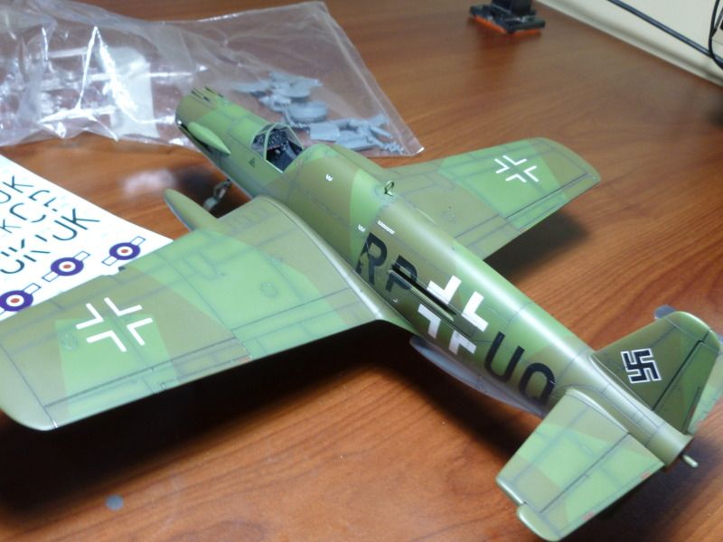

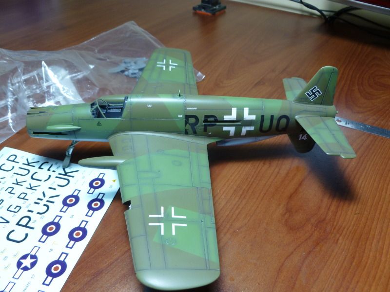

Al estar sin aero me dediqué a realizar otras labores no de pintado, y que mejor que aprovechar de restaurar un kit que armé hace un par de años, un Do-335 B-2 de Tamiya 1/48.

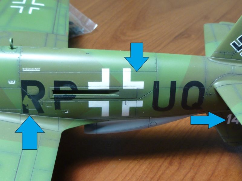

La verdad que esta maqueta nunca me gustó como quedó, por los colores. El café que usé quedó demasiado claro a mi gusto y el pre sombreado demasiado contrastado con la pintura. Además las calcas no quedaron bien fijas ya que usé por recomendación alcohol isopropílico para pegarlas, lo que fue un grave error un asco, y para más remate durante una expo el modelo quedo al sol y las calcas se levantaron XD Mad
En la foto se aprecia:
No quise seguir parchando las calcas, así que me decidí a retirarlas por completo y cambiar la versión, aprovechando que me facilitaron una hoja de calcas de un kit revell en 1/48

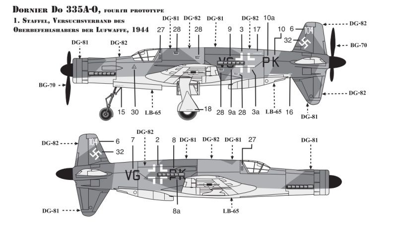

La versión será la de la imagen:

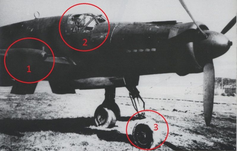

Como se trata de un do-335 A-0 y la del kit un B-2, hay que hacer algunos cambios al kit:
1.- Quitar los cañones de las alas
2.-Cambiar el cristal de la cabina (por suerte el kit tamiya trae la transparencia para la versión A-0)
3.-Cambiar la rueda delantera, el kit también la trae pero el soporte es un poco distinto, nada que un poco de scratch lo solucione.

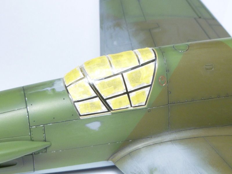

Terminé de lijar la maqueta, la lavé y ahora instalo la transparencia. Como mencioné, para la nueva versión debía cambiar la transparencia, así que quité la que tenía el modelo y preparo la transparencia para la versión A-0.
El mismo procedimiento de siempre para el enmascarado, comienzo por las esquinas, luego los lados, relleno y sello con cola fría:
Así quedó:
Después de haber pintado y quitado el enmascarado les mostraré la técnica del palito de fósforo Very Happy , con esa técnica logran un acabado de la cabina perfecto!

Excelente trabajo y una gran tecnica de enmascarado.
Solo una duda, a que te refieres con sellar con cola fria???
MensajeTema: Re: Do-335 1/48 Tamiya, Restauración.   22/10/2012, 16:45
Buenos avances ,atento a lo que viene , tambien me quedo dando vuelta lo de la cola fria , la utilizas ademas para pegar la cabina como relleno ? entre los espacios que aveces queda entre cabina y fuselaje? .

Sergio me refiero a echar cola fría sobre el enmascarado, esto ayuda, teniendo en cuenta que el enmascarado son varios trocitos de cinta, que al retirarlo salga todo de una vez y no por parte. Además sirve para sellar posibles zonas faltantes entre el enmascarado.
Alejandro, la cola fría la uso sólo para el enmascarado. Para pegar la transparencia uso el mismo pegamento que utilizo para el resto del kit. el pegamento líquido. Y si hay que rellenar uso masilla.
Gracias a todos por sus comentarios.
