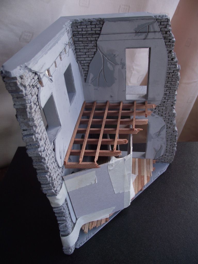

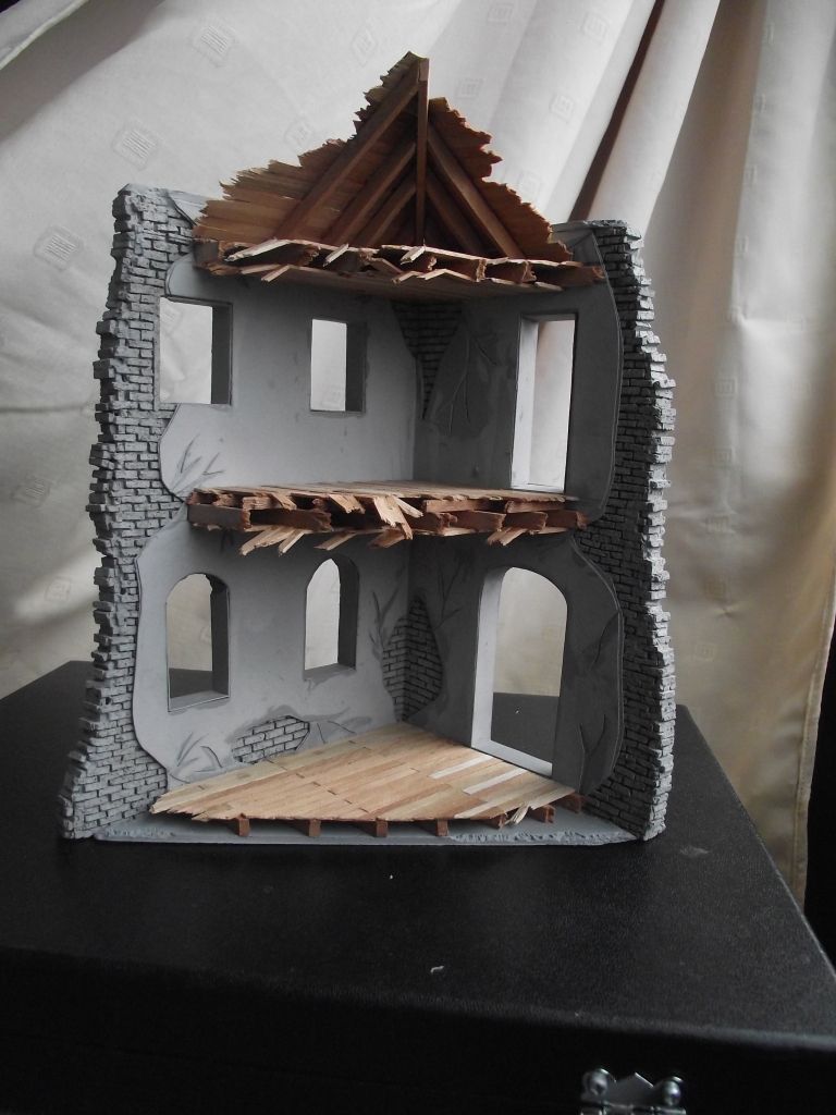

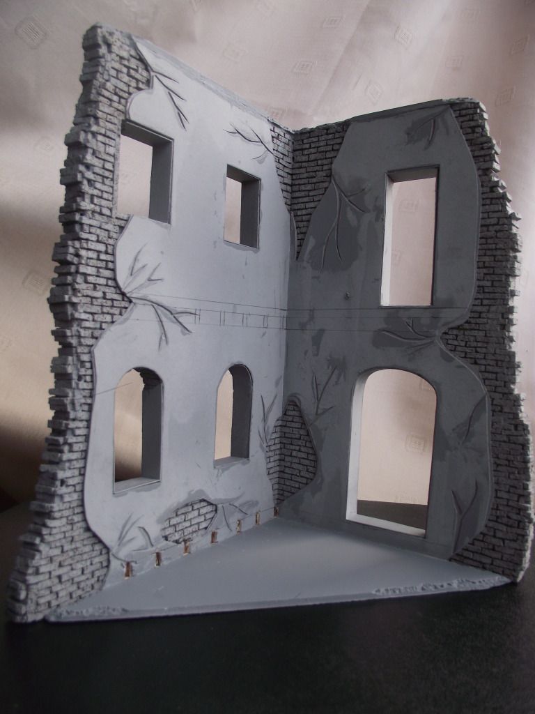

Este es el esquema del diorama con el edificio en ruinas y las alcantarillas.

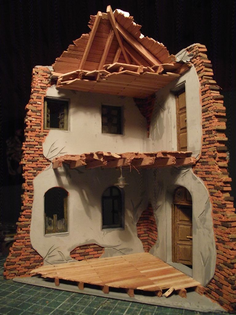

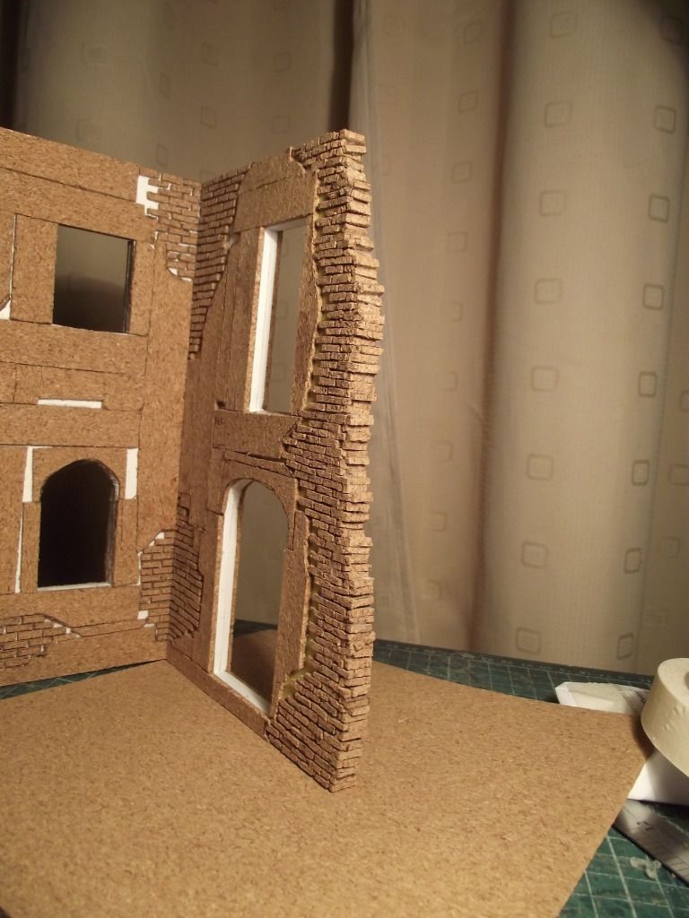

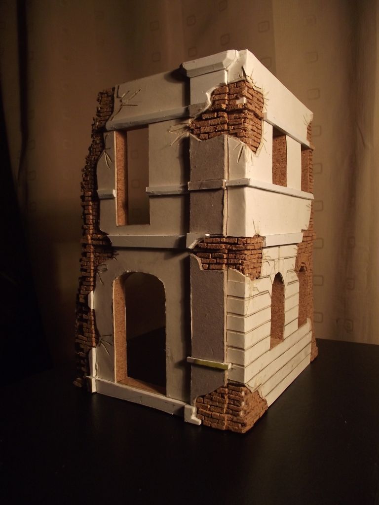

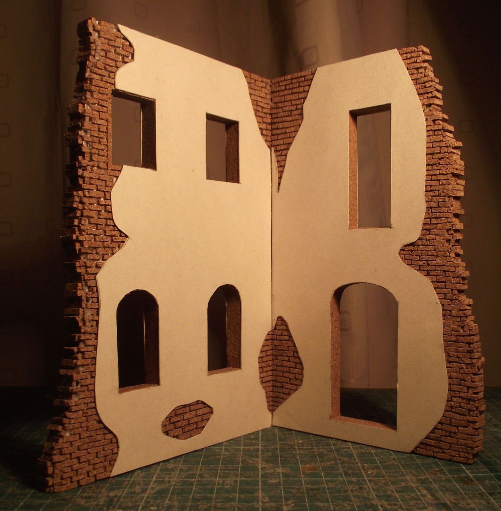

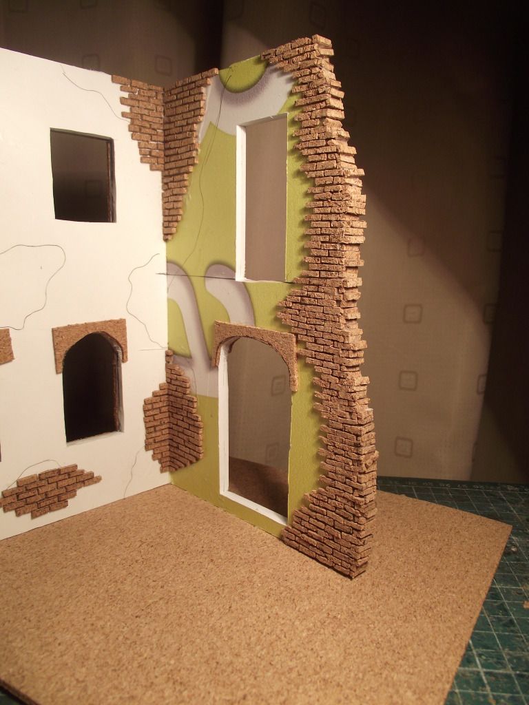

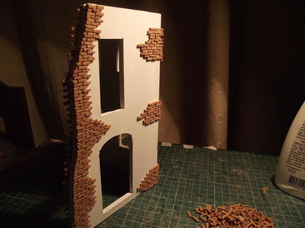

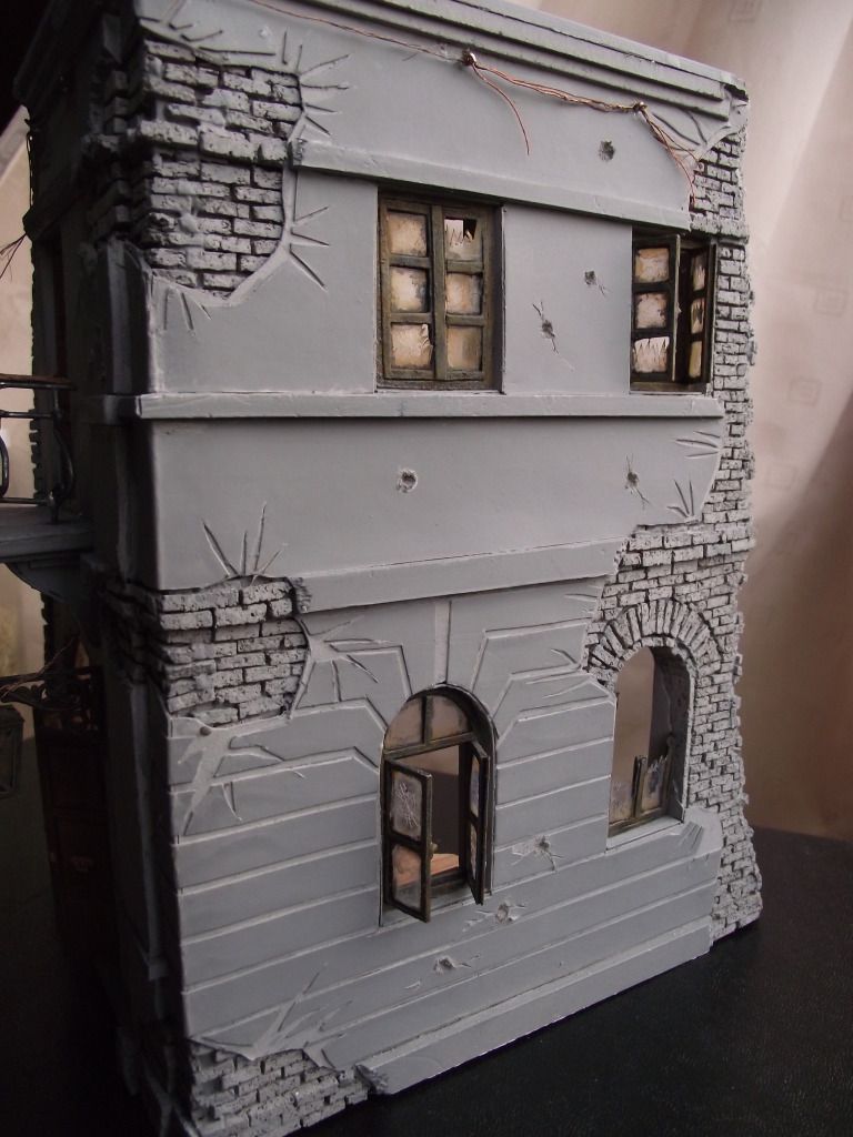

El edificio en ruina como es mi costumbre esta echo totalmente a scratch, con distintos cartones, larillos con laminas de corcho, y todo lo que se me ocurra.
Primero coloco los ladrillos que se veran en la facha e interiores y luego relleno lo q sobra con corcho igual.

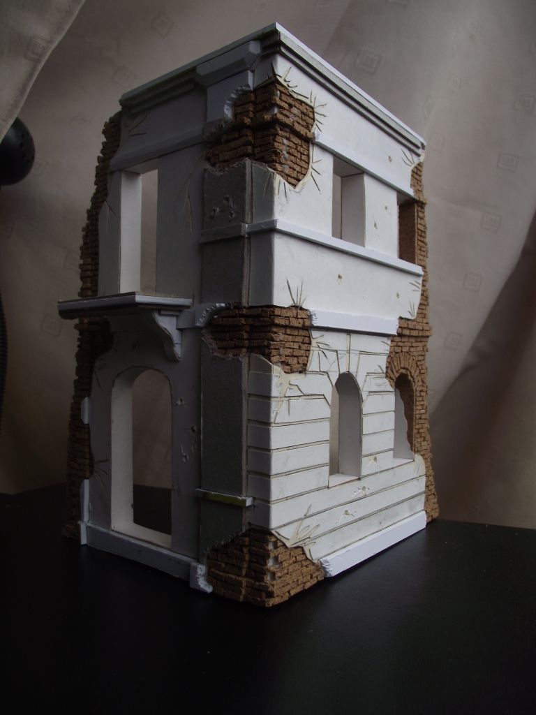

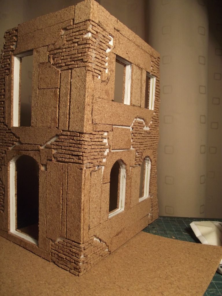

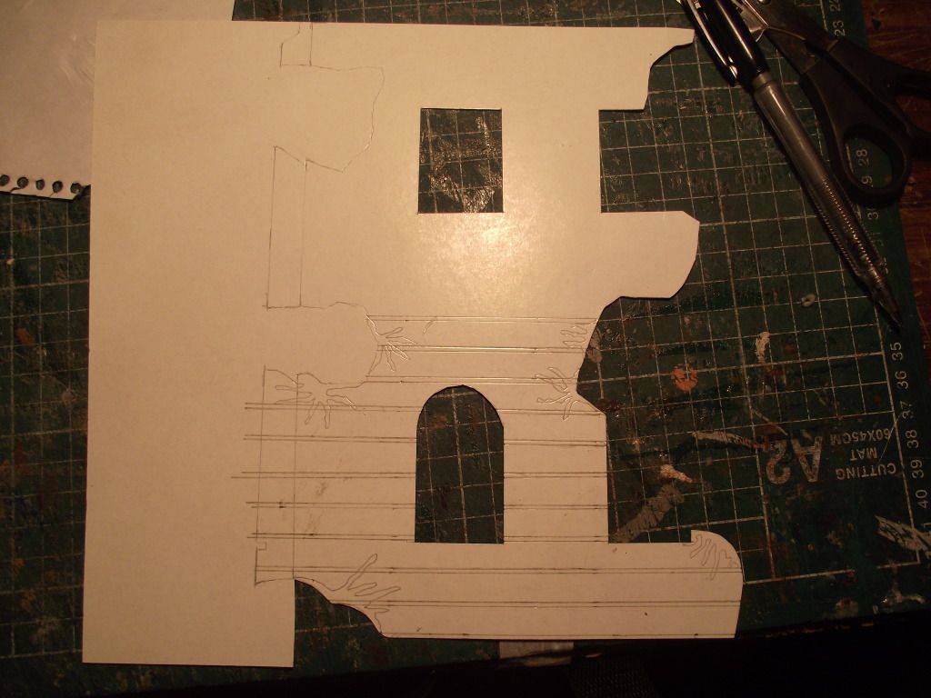

Luego con carton forrado realizo lo que vendria a ser el estuco en la fachada e interiores
Despues paso a realizar la ornamentacion de la fachada con carton forrado y otros cartones de distinto espesor.
Y despues pase a imprimar el conjunto

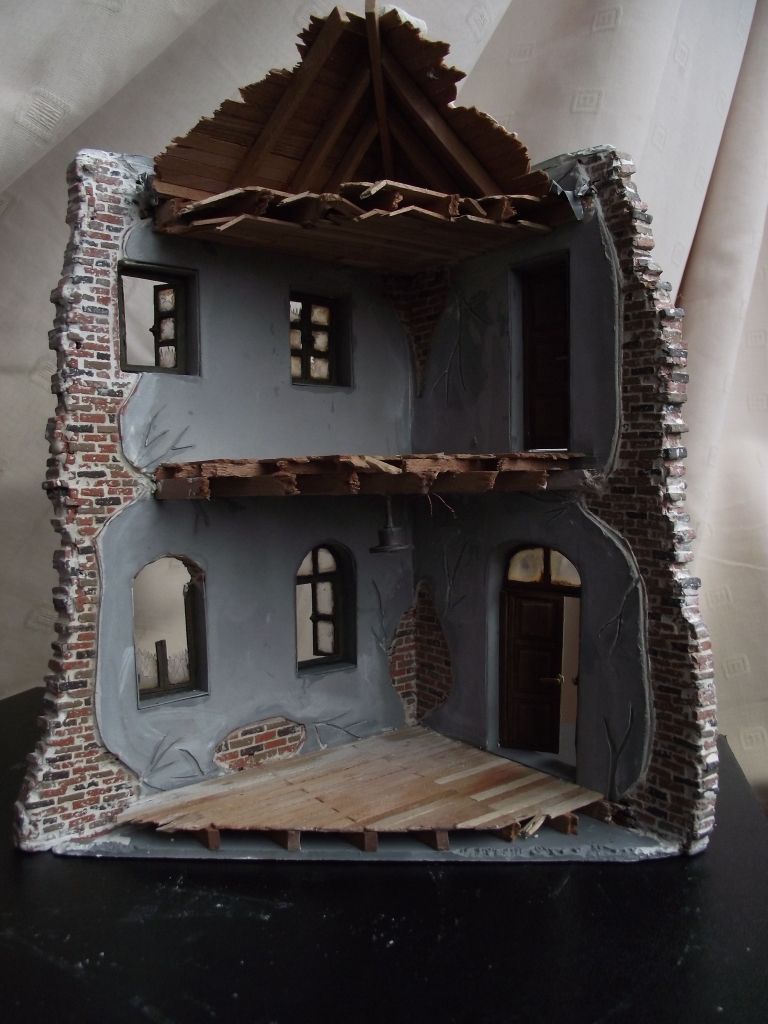

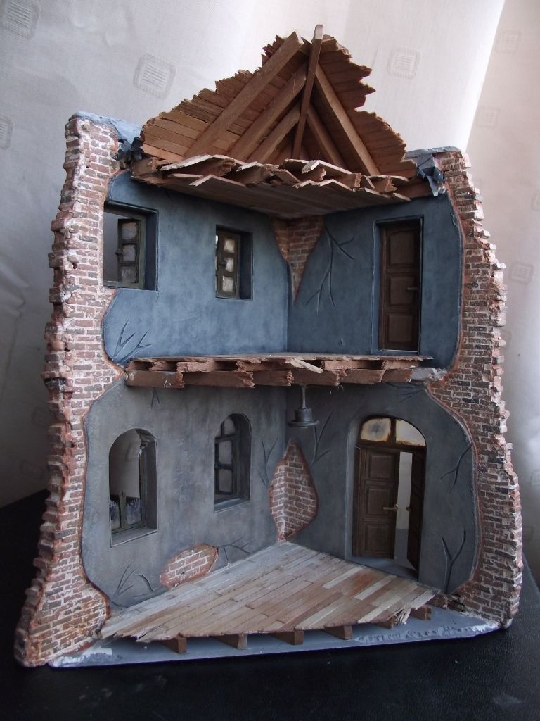

Agrege los entramados de pisos con sus vigas y entablados de piso y cielo. Estan echo con palitos maqueteros de distintos grosores.
Espero no aburrirles con tanta imagen y explicacion, pero es para ir detallandoles paso a paso como voy realizando el diorama y acercarles hasta donde estoy ahora.

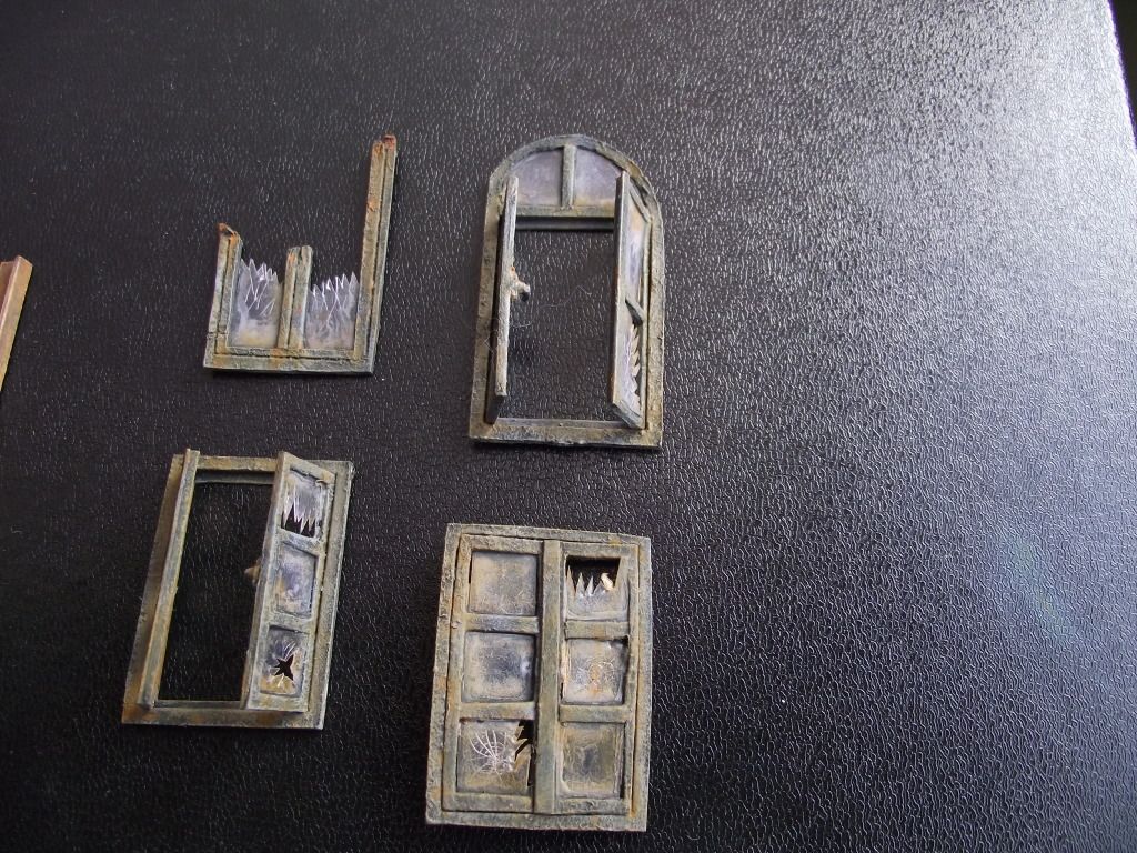

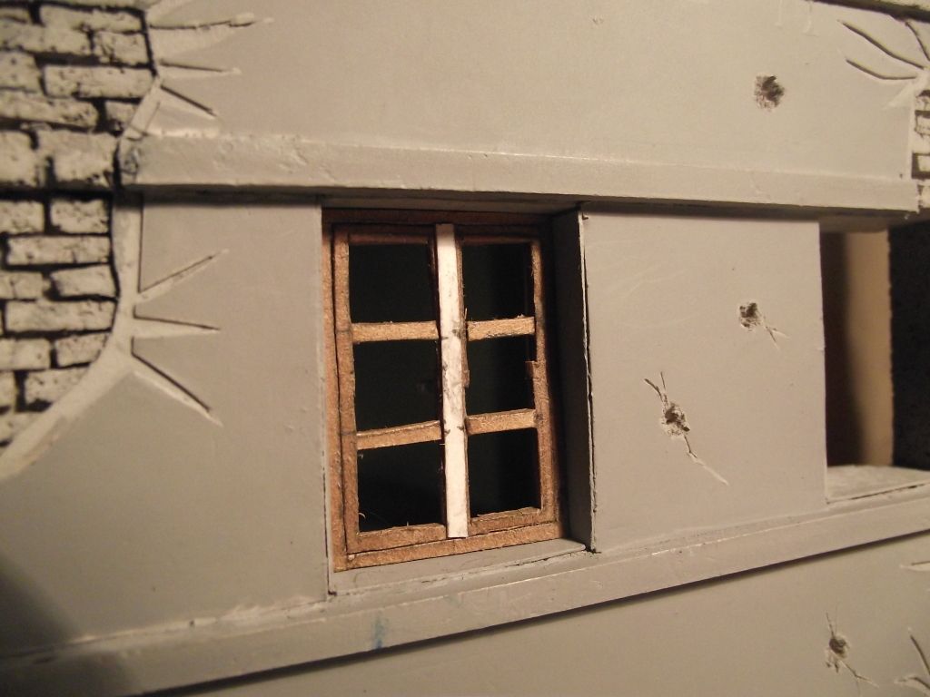

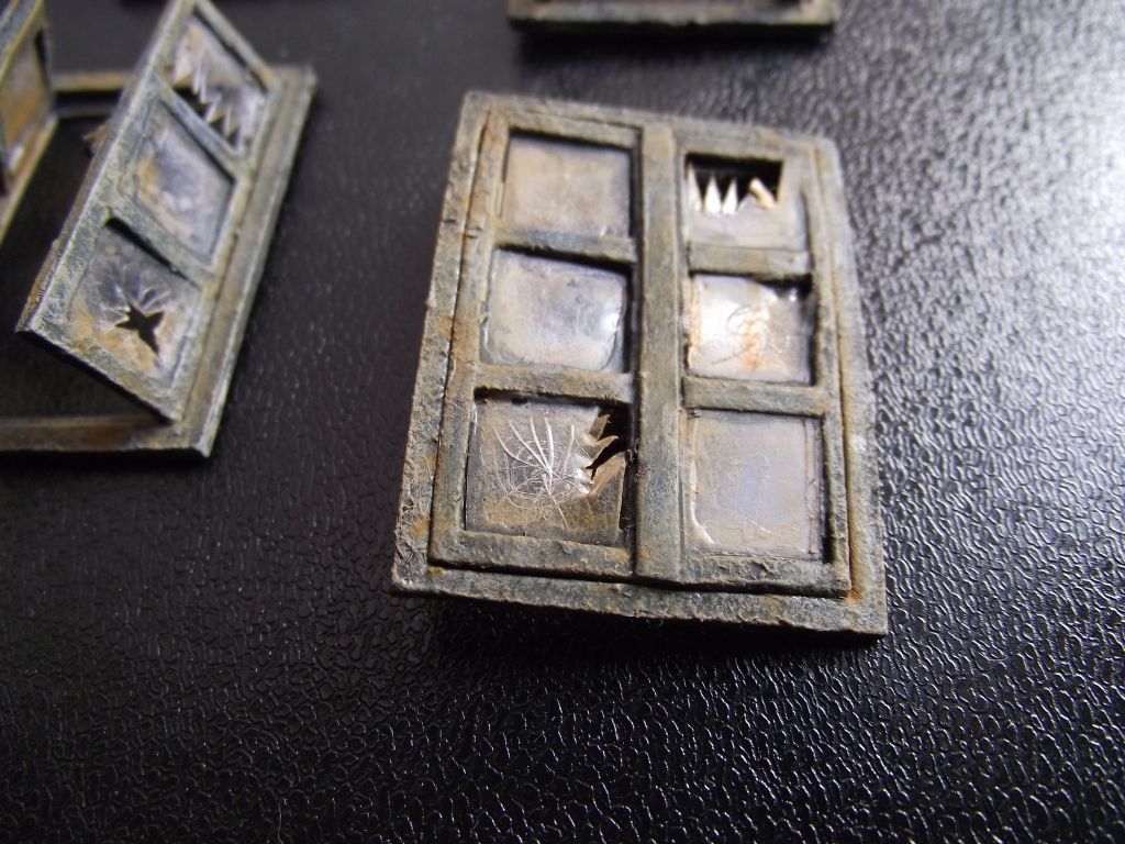

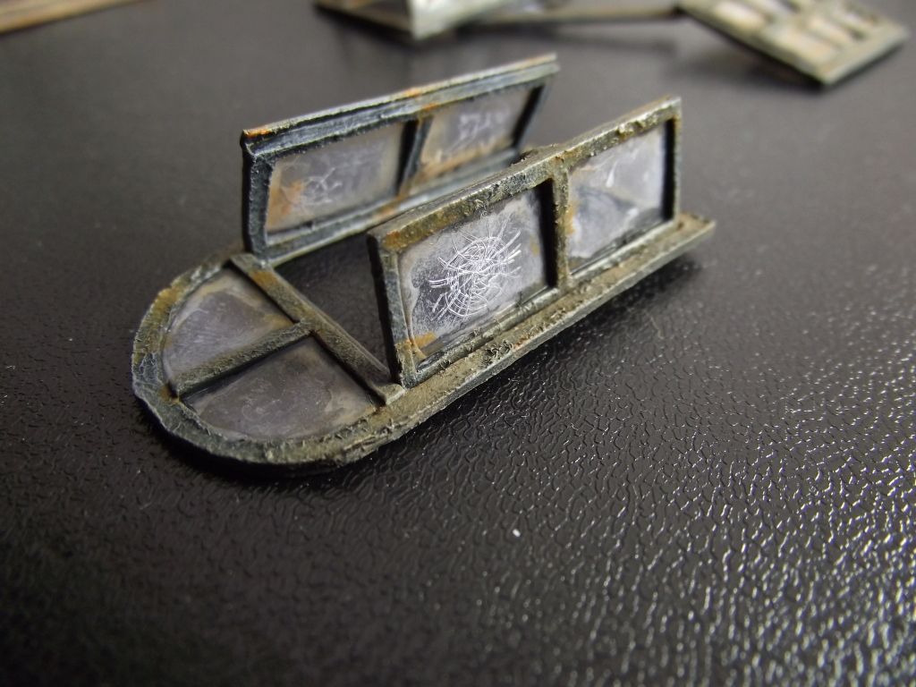

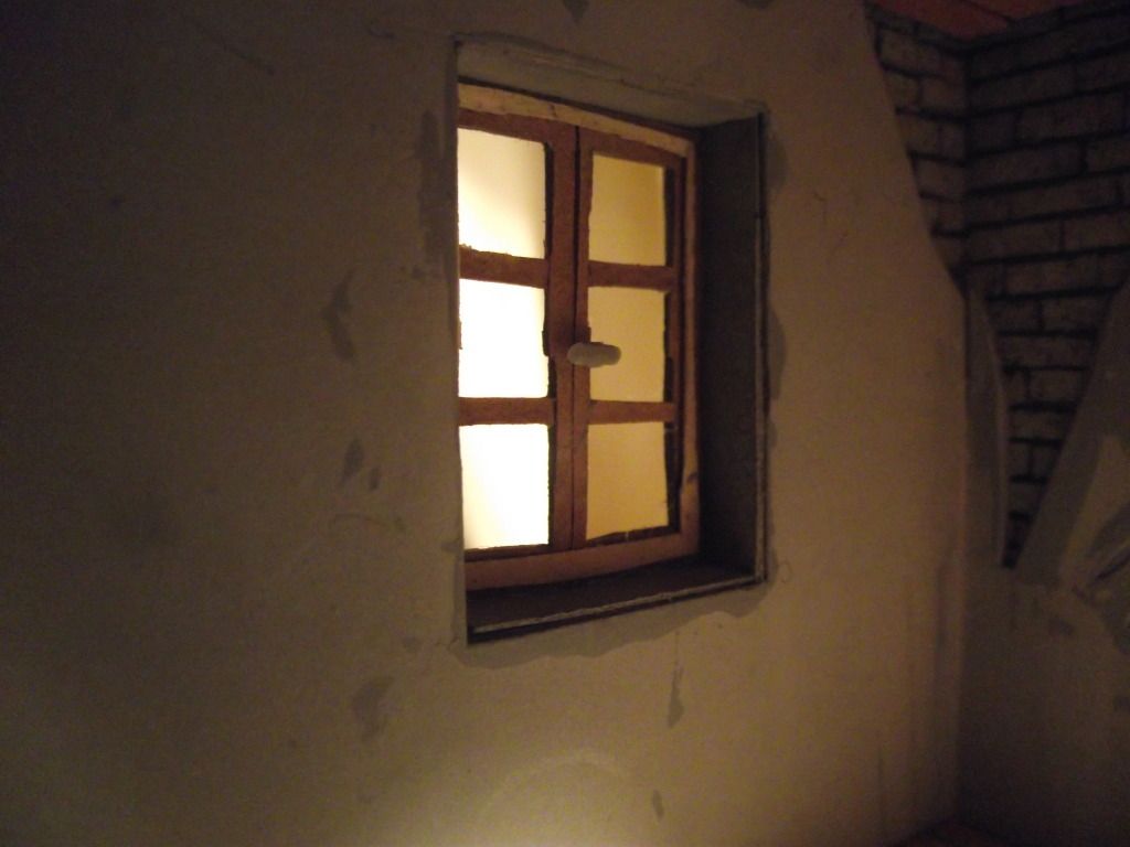

Ahora con las ventanas, que estan echas con carton y para el detalle de los vidrios use mica transparente.
[img][/img]

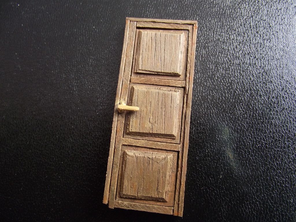

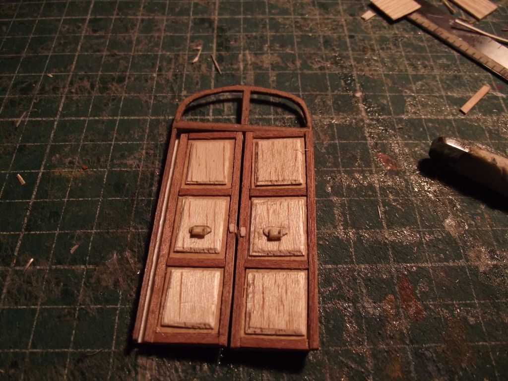

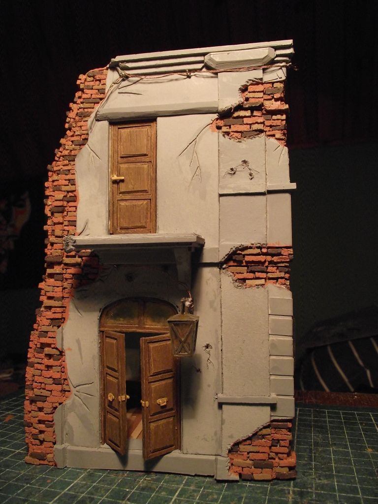

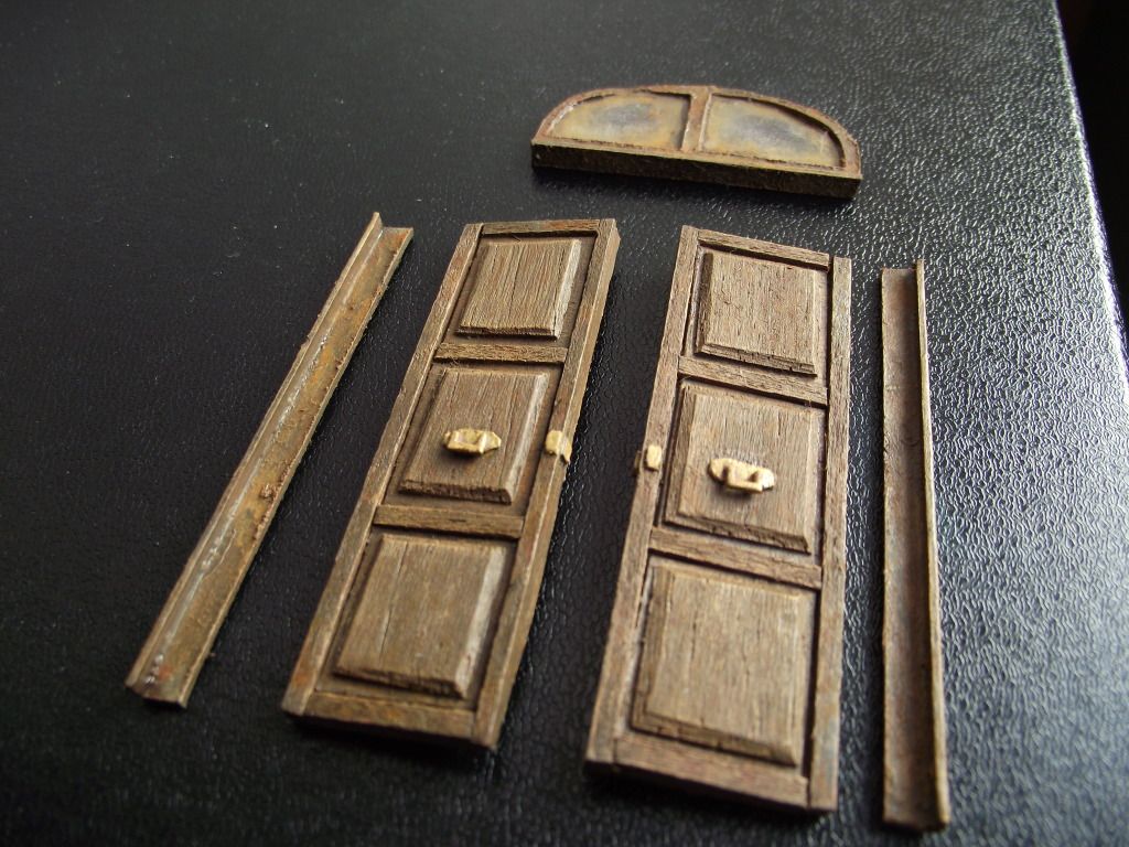

Luego las puertas echas con carton, los bordes con palitos maqueteros, y el detalle del centro con madera de balsa.
Despues las pinte con distintos colores gris, y los desgaste con oleos y pincel seco.
Las puertas estan pintadas con distitons tonos cafes y desgaste con pincel seco y oleos (tecnica de los puntitos)

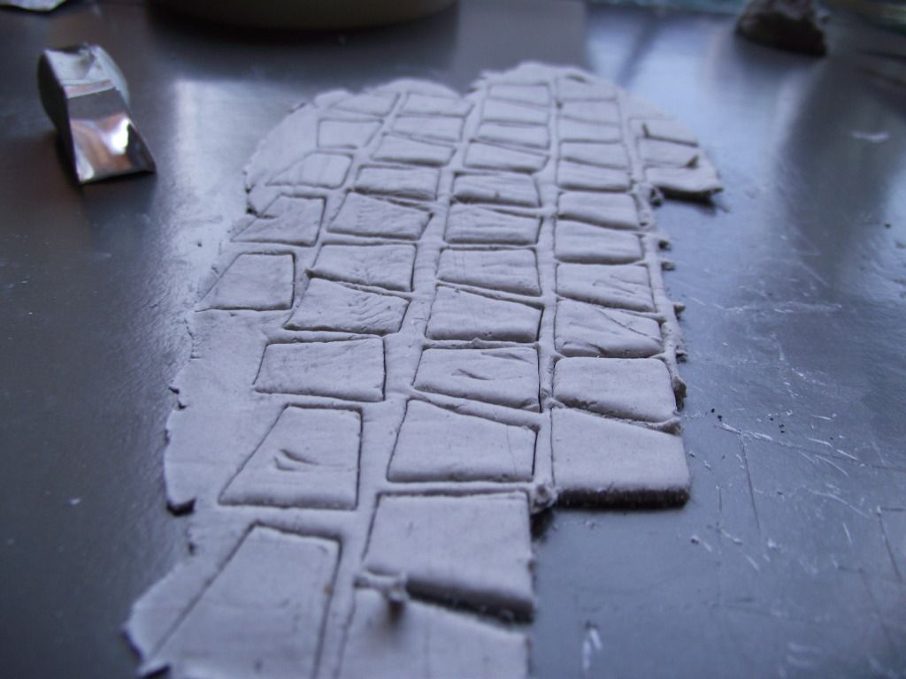

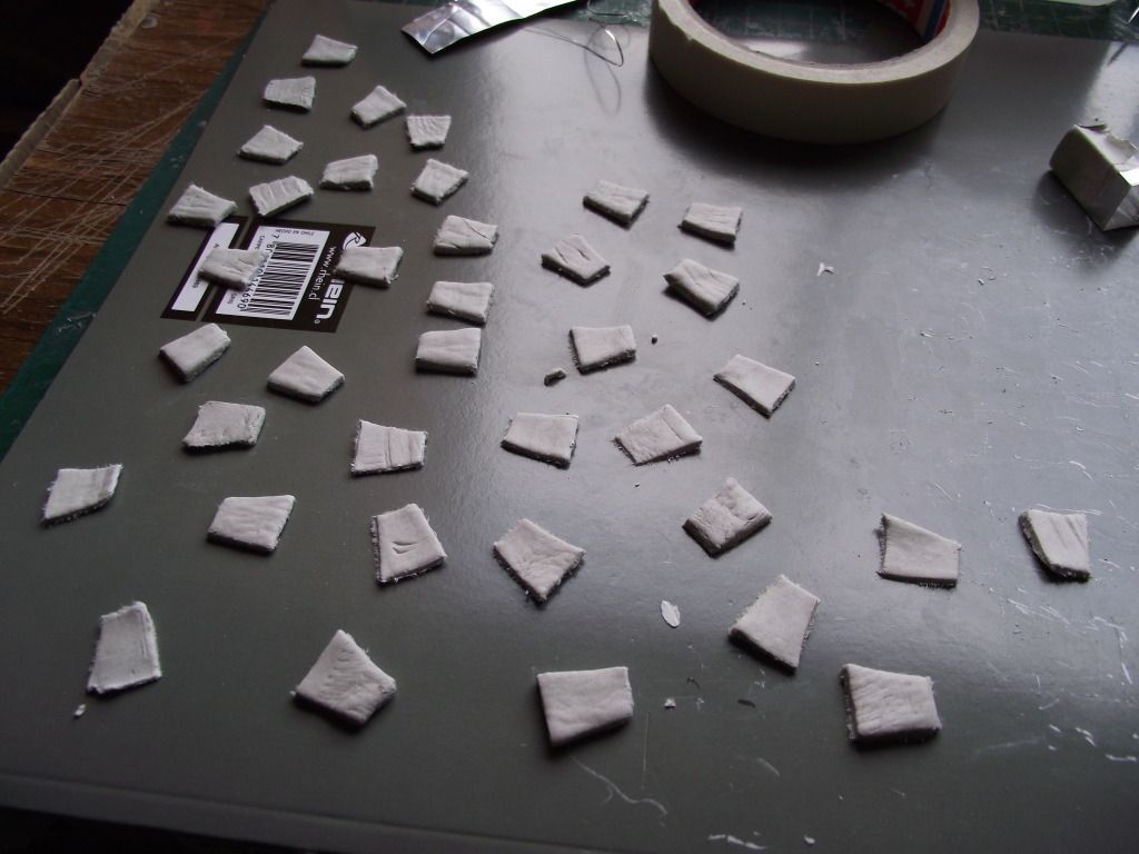

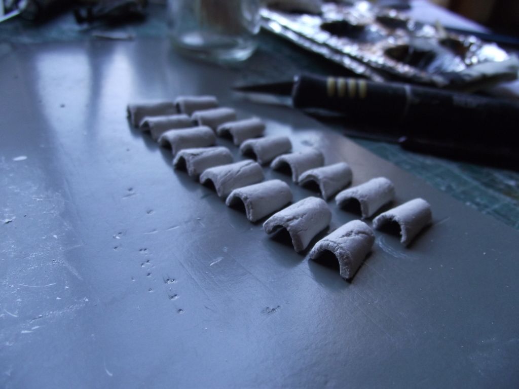

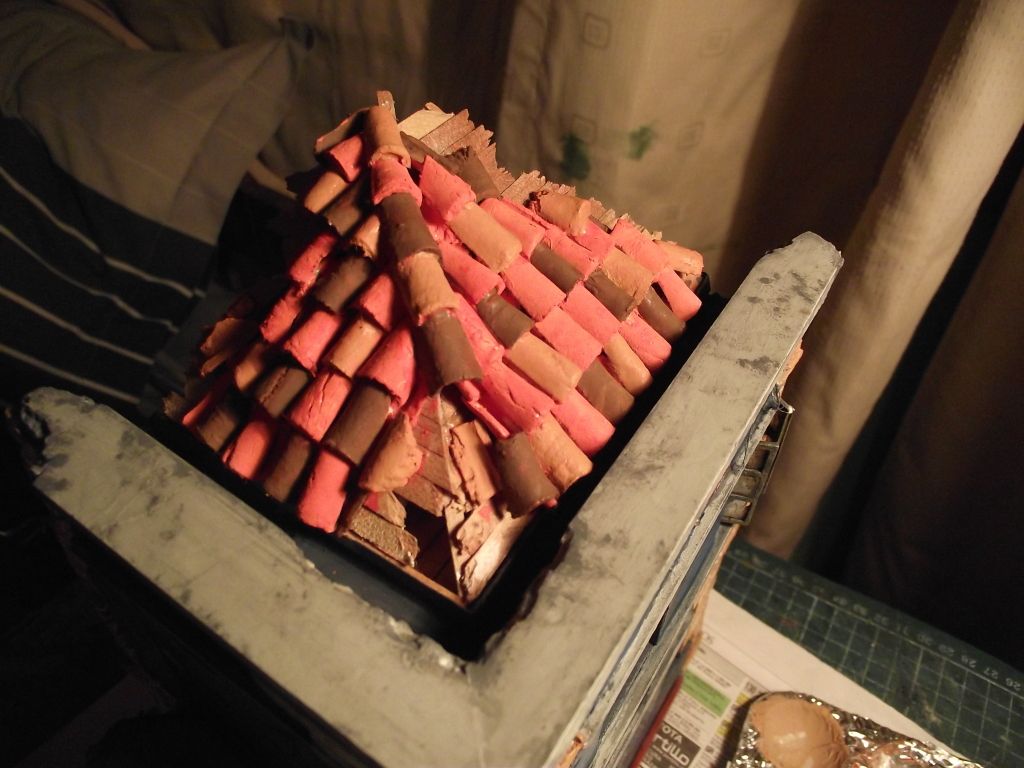

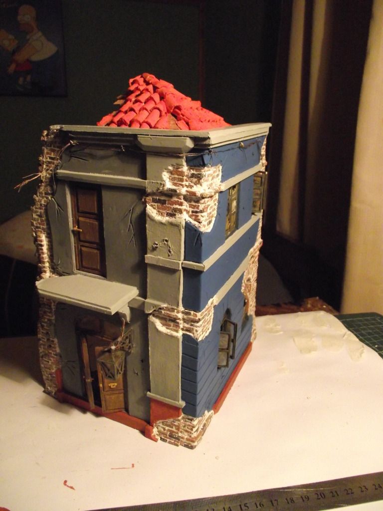

Las tejas de la cubierta las hice amasando pasta das y luego con un perfil de lamina de aluminio en forma de rombo las voy marcando en la masilla. Despues las recorto y le doy la forma semicircular.

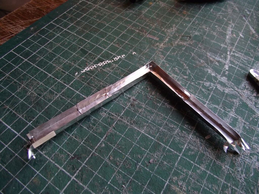

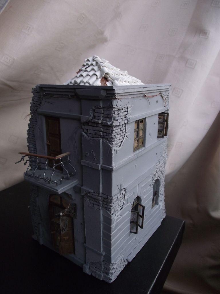

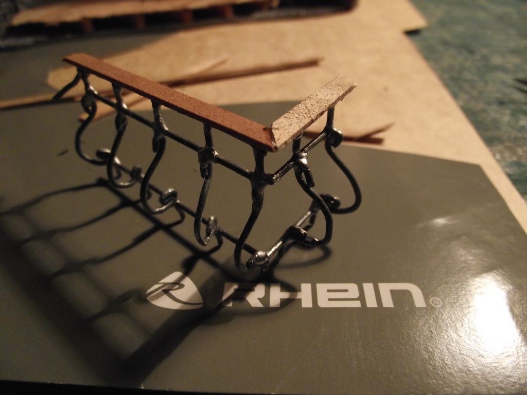

Y las cañerias las hice con laminas de aluminio, cortadas y dobladas a medida.
Con alambre hice las barandas del balcon.

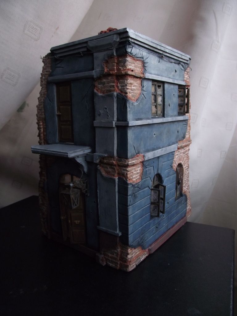

Y este es el resultado en el edificio
Bueno amigos esto es todo por hoy mañana seguire colocando imagenes del paso a paso, espero no aburrirlos jejej.

Excelentes avances Nicolas, creo que me aventuraré con las láminas de corcho,se ve bastante bien el resultado, el detalle de los marcos y puertas notable, al igual que la construcción del balcon y el diorama en su totalidad.
Consultas:
Los alambres estan soldados o pegados?
El corcho es resistente para realizar marcos de puertas ?
El corcho lo venden en librerias ?

Gato, las laminas de corcho las venden en librerias y en supermercados, en las librerias las pides como tal
y en los super lo encuentras en el area de manualidades, si no mal recuerdo vienen dos laminas por empaque.

Gato muchas gracias por comentar. Respecto a tus consultas, yo he probado con distintos materiales para imitar ladrillos y adoquines, como la masilla das, cartones, etc y el que mejor resultado me a dado son las laminas de corcho y efectivamente como mensionan los compañero se compran en librerias en un empaque donde vienen 2 y cuestan alrededor de 1300 pesos. Eso si hay que tener un cartonero bien afilado para cortalos bien, o sino quedara desgarrado el corte. Y los alambre del balcon estan soldados y la madera pegada con silicona liquida. Y con respecto al uso del corcho para marcos de puertas, creo que quedaria muy bien aunque yo ultilizo carton madera, es mas versatil y facil de cortar y da buenos resultados.

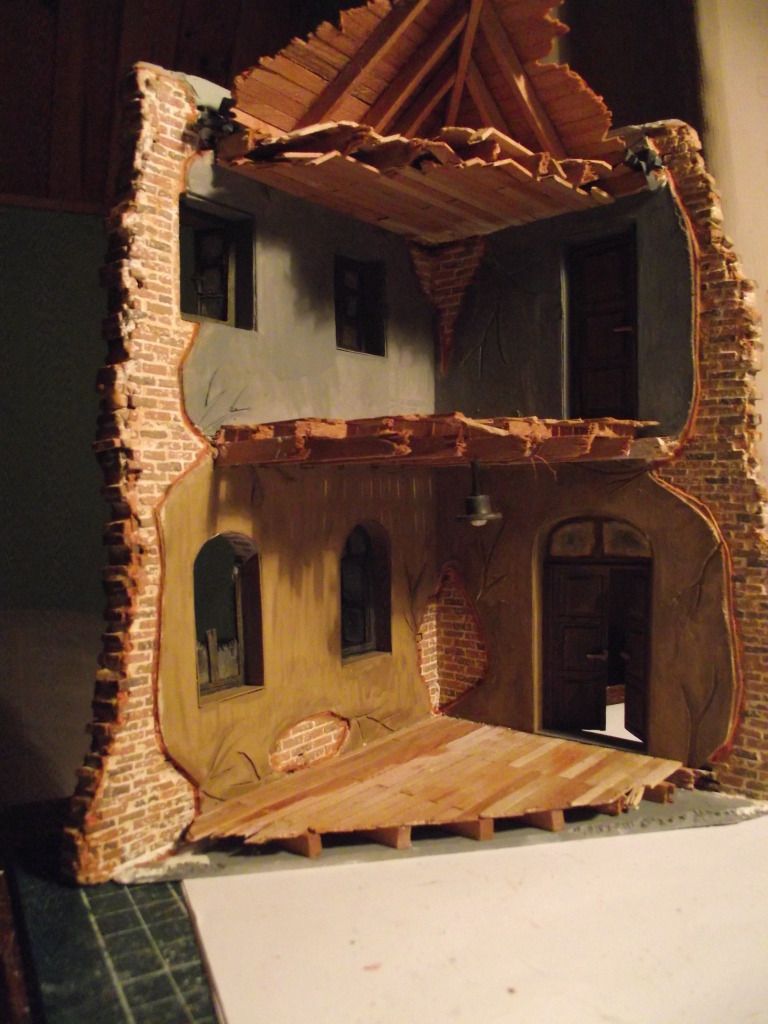

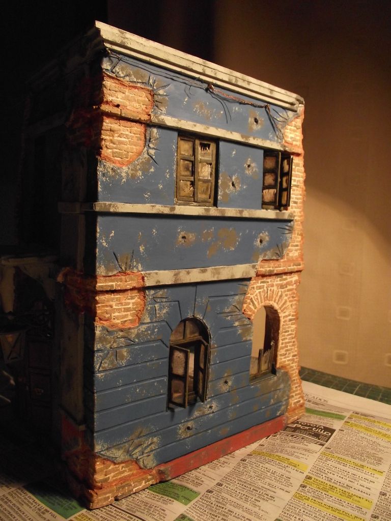

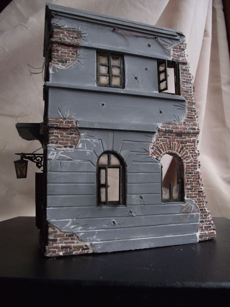

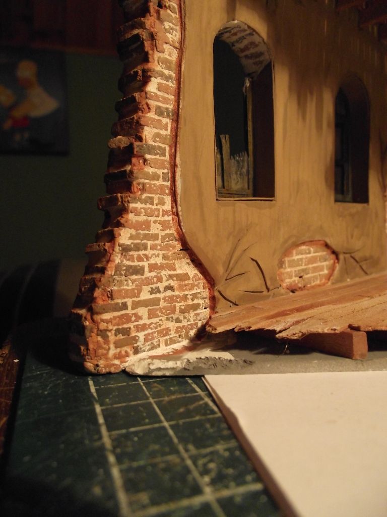

Colegas sigo con mas avances. Ahora con el proceso de pintura del edificio.
Primero empeze con los ladrillos a los cuales le di una capa base en color ladrillo, luego con distintos tonos claros y oscuros le doy una gama cromatica.
Luego para dar un efecto mas real y representar el mortedo de pega que va entre los ladrillos aplico yeso entre cada espacio, luego retiro el yeso de la parte frontal y asi queda el yeso solo entre los ladrillos.
Despues aplique pintura base a la fachada e interiores. En tonos bien fuertes ya que despues con los distintos desgaste le daran un aspecto mas real.
A los ladrillos le aplique algunos envejecidos con oleos y pincel seco.
Despues puse algunos desconchones en sectores de la fachada e interiores.
Tambien pinte las tejas con una capa base color naranjo, y luego con colores oscuros y claros le di una variedad cromatica.
Y este es el resultado de todos los tratamientos hasta ahora.

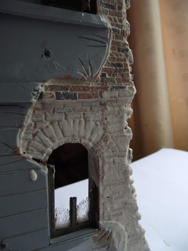

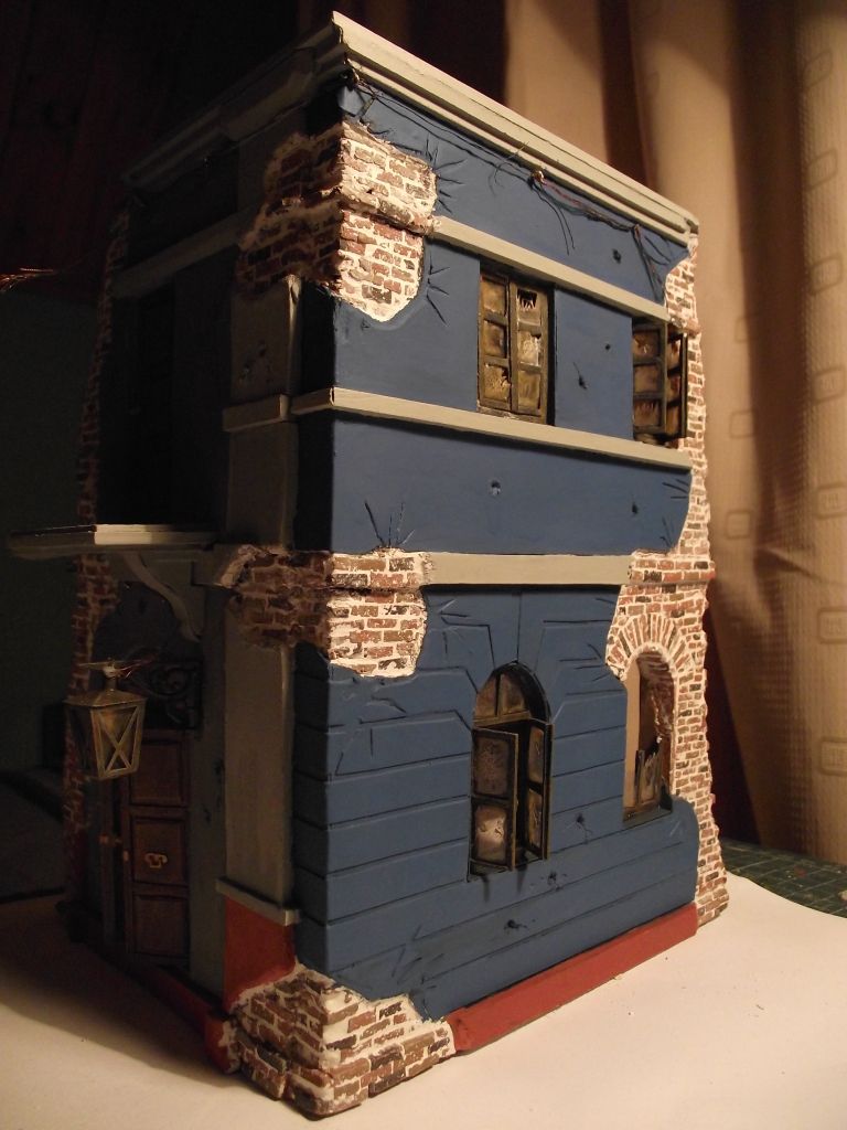

Ahora con los envejecidos que le aplique al edificio. Para darle un aspecto polvoriento y sucio debido a los escombros y polvo que afectarian la fachada.
Primero aplique una capa de pincel seco a las tejas, con un color piel.
Luego a toda la facha e interiores le di envejecitos con oleos a traves de la tecnica de los puntitos.
Y asi es como va quedando
Luego trate las maderas, primero le di un filtro para unificar el conjunto, este lo hice en un color cafe mas unos tonos mas oscuro que la madera tal cual esta. Luego le di lavados con un cafe muy oscurecido y diluido, para resaltar las uniones entre las tablas y las vetas de la madera. despues aplique la tecnica de los puntitos con oleos para dar distintos tonos a la madera y finalmente aplique pincel seco para resaltar los relieves.
Despues aplique papel tapiz al segundo piso. Para esto busque algunos patrones por internet y los imprimi y fui probando cual quedaba mejor.
Y despues de todo eso este es el resultado final.
