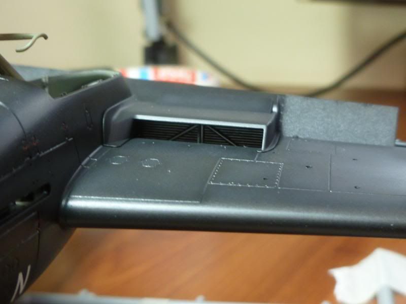

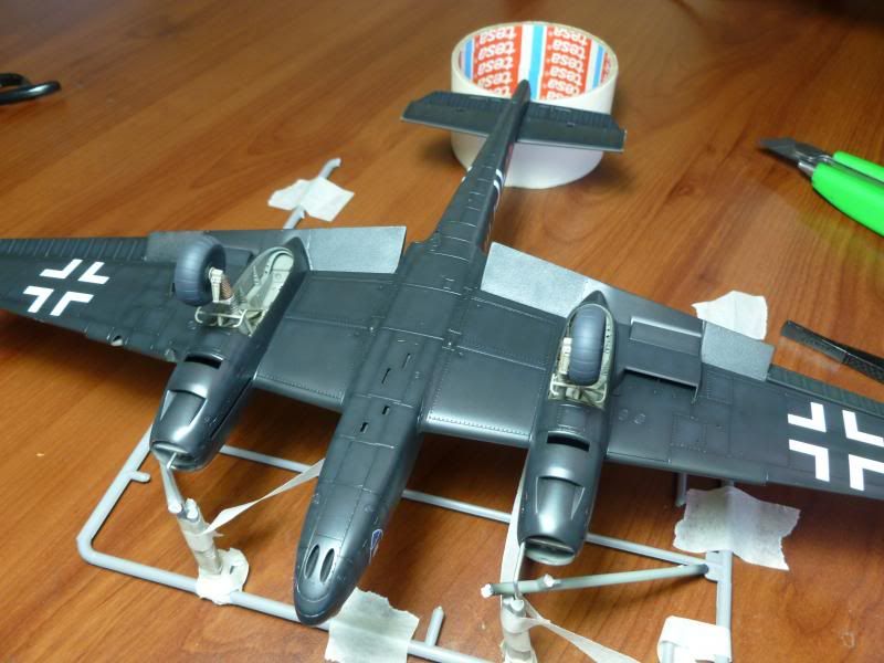

Un pequeño avance:
Instalación de ruedas y radiadores:

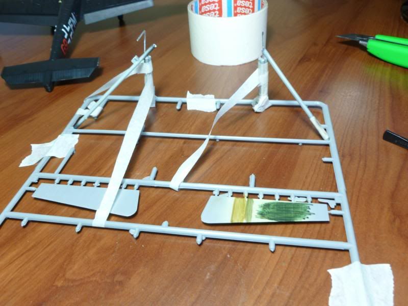

El soporte improvisado que hice para así no manipular la maqueta con las manos:
Así está quedándo el pájaro:
Saludos!

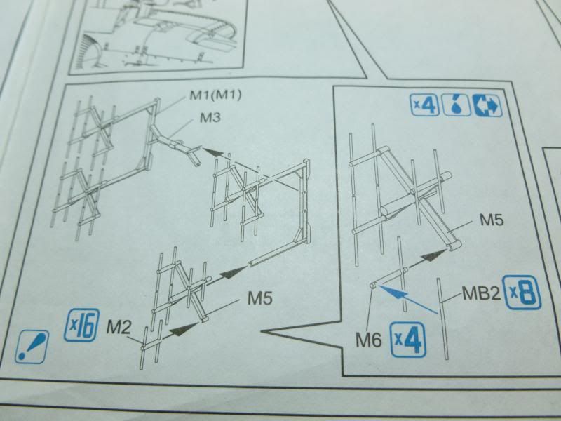

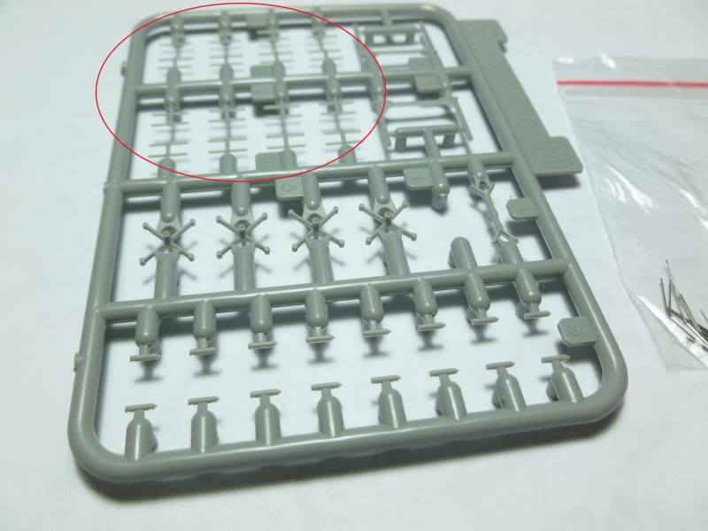

Armado del radar FuG-202 Lichtenstein, en la derecha de la imagen se observa la opción en metal del las antenas:
Encerrado en rojo, las antenas en plástico, por supuesto elegiré las de metal:
Instrucciones:

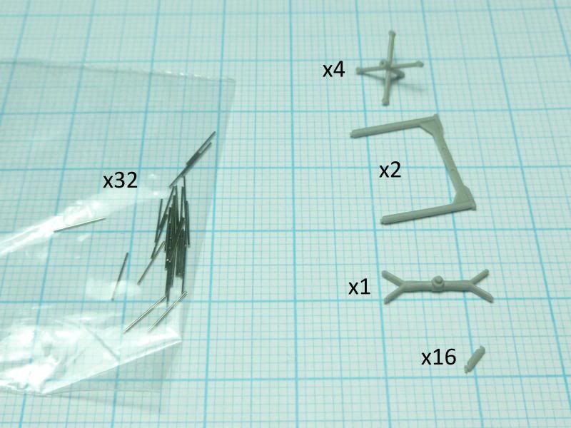

Piezas del radar lijadas y listas para armar(especifico las cantidades de cada pieza); el fondo es un papel milimetrado, para que se hagan una idea del tamaño de las piezas, me quedaré ciego después de armar este radar Very Happy :

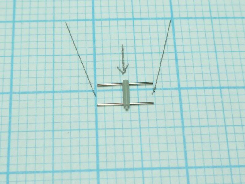

Para armar la antena usé pegamento líquido para plástico, coloqué de este pegamento en la zona donde va la antena, coloco la antena y presiono.
Este procedimiento me permite corregir la forma, ayudándome con un papel milimetrado para que la antena quede simétrica. Una vez el pegamento seco, las antenas quedan fijas pero no firmes, así que remato con cianocrilato líquido y el resultado:
Ahora me quedan 15 de estas antenitas para terminar jajajaja.

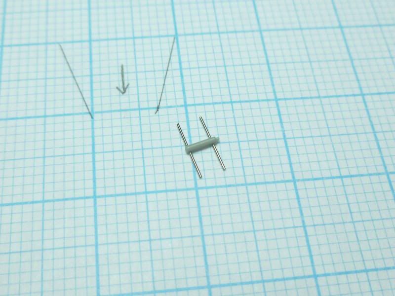

Ahora vamos a las antenas, por fin terminé las 16 antenitas:
Finalmente las herramientas usadas para armarlas:
