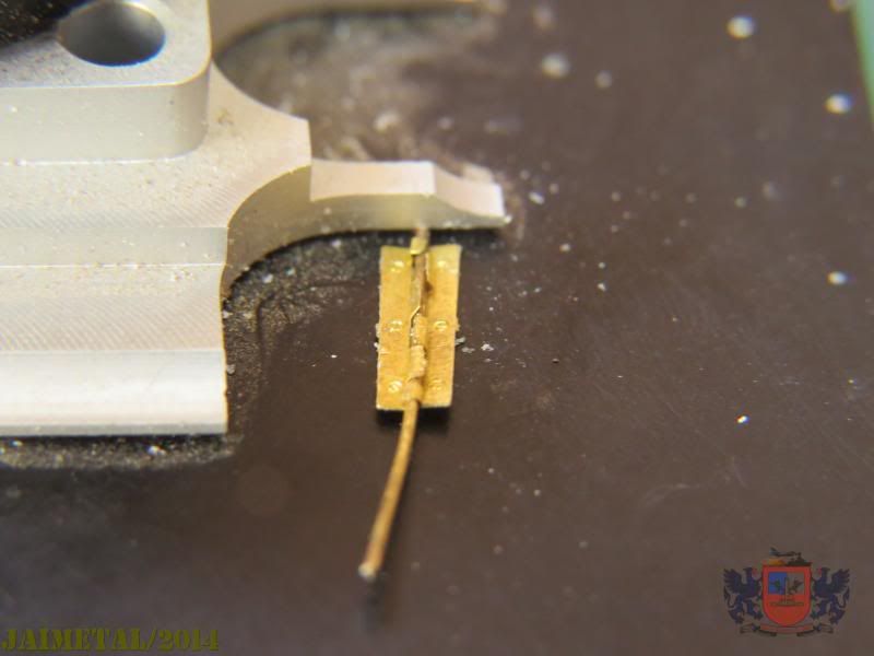

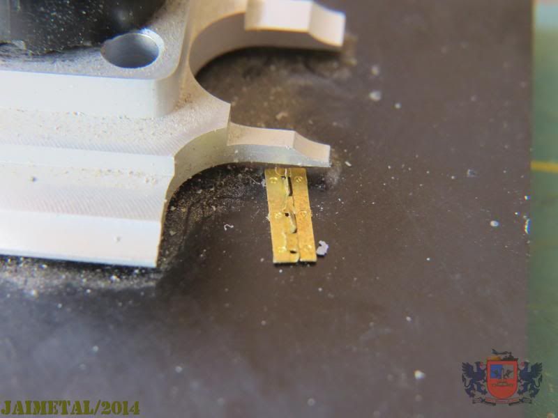

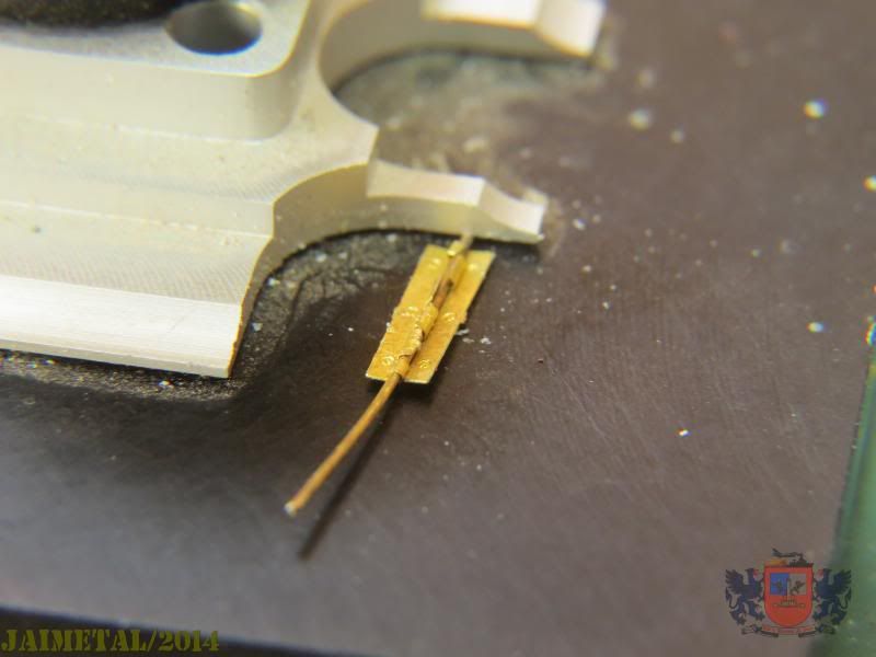

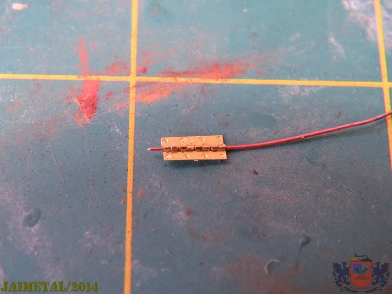

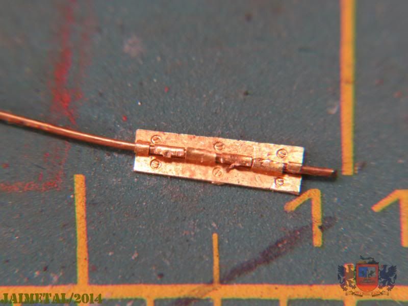

primero les mostrare como hacer las visagras de los faldones
sacamos las piezas del arbol y doblamos levemente las pestañas por donde ira el pasador y fijamos en algun lugar firme
luego insertamos el alambre 0.3mm
y luego vamos doblando una a una las pestañas,yo lo hago con un cuchillo ojala lo mas ajustado posible para que no quede una separacion tan grande
y el resultado...al final cortamos los extremos, y ponemos cianocrilato en los extremos por si las moscas

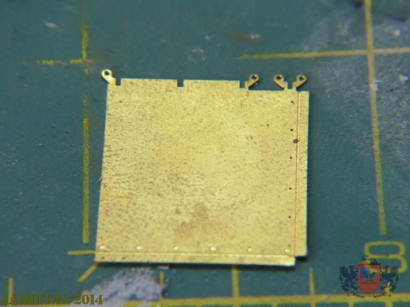

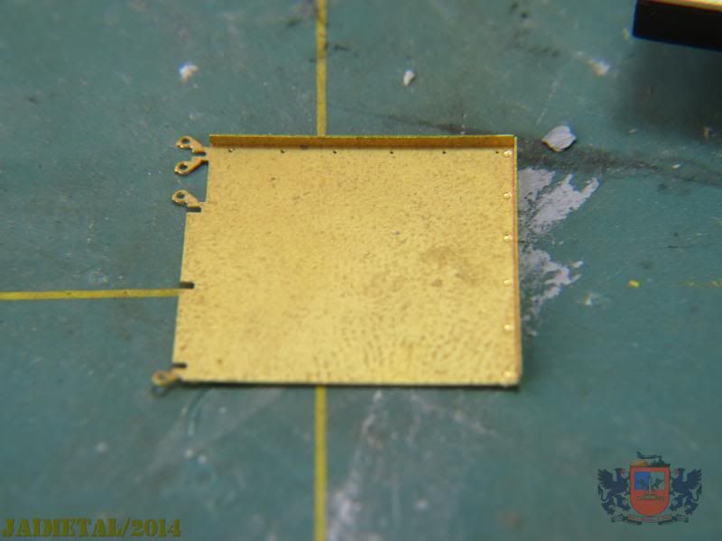

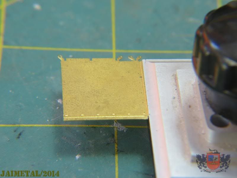

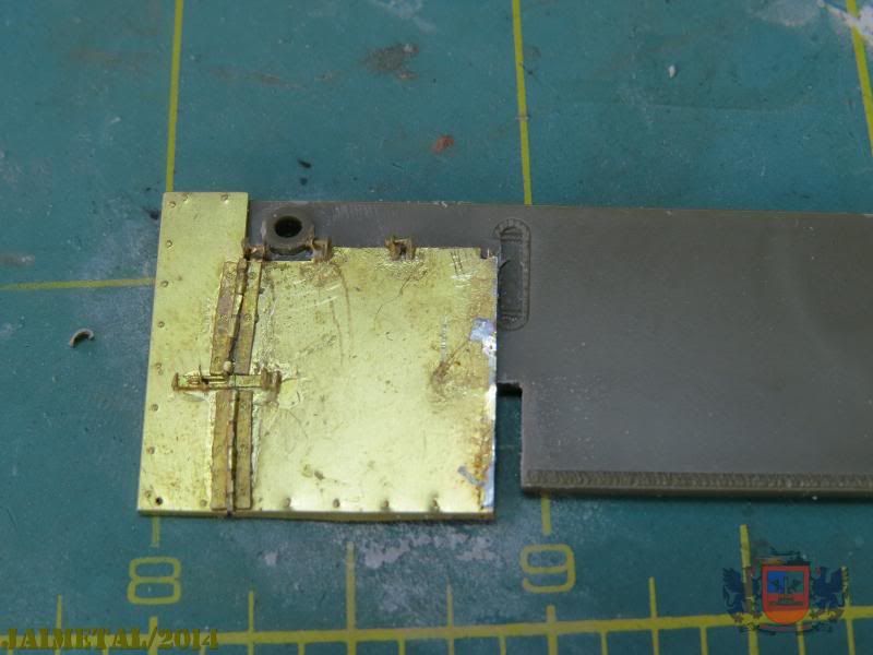

este es uno de los faldones...
hay que doblar....

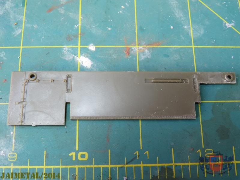

esta es la otra parte del faldon

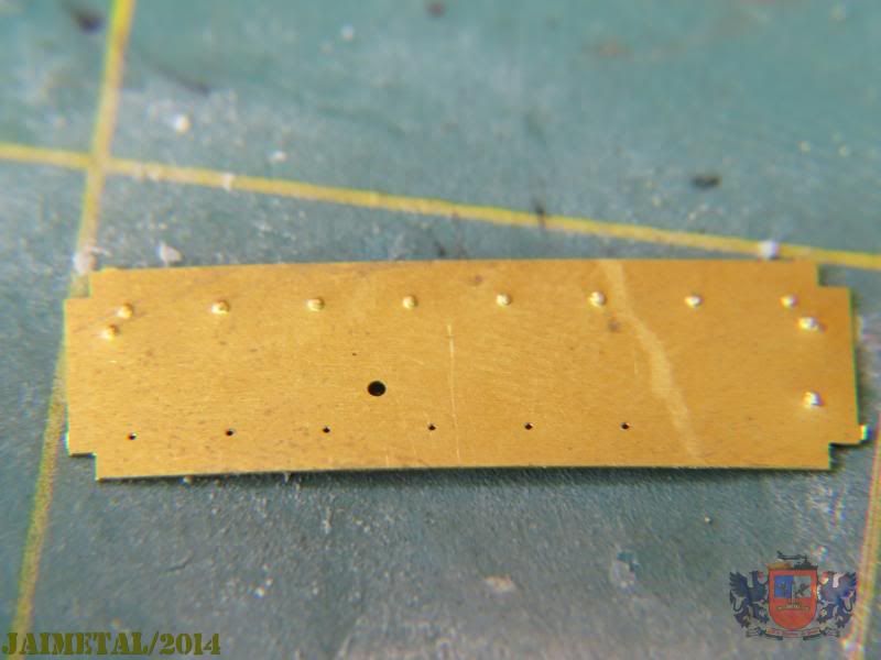

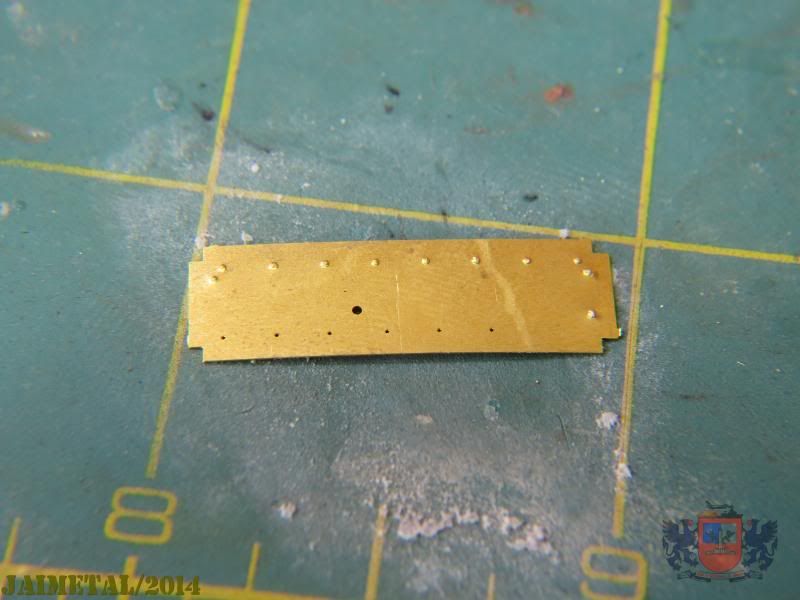

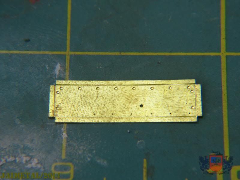

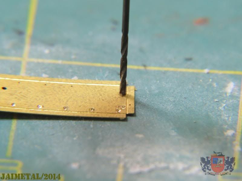

trae esos puntito que presionandolos se marcan por el otro lado y aparecen los remaches aqui lo hice con una broca solo aplicando presion, pueden usar un boligrafo para marcas mas gruesas(esas las veremos mas adelante), despues descucbri que con una aguja de aero quedan bastante bien igual

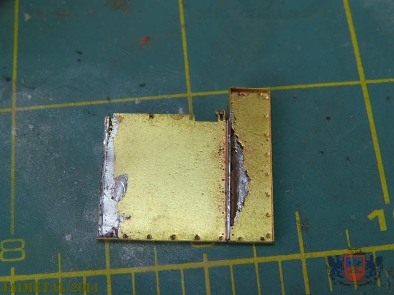

una vez lista se unen ambas piezas, yo las solde con estaño

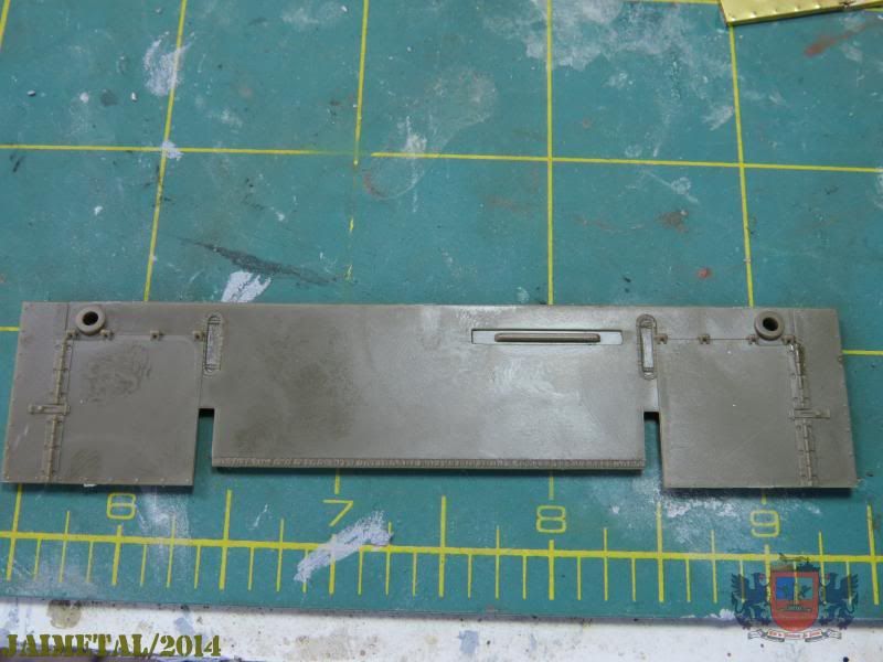

aca la pieza original
hay que cortar...
como nada puede ser perfecto me di cuenta de que estaba haciendo la pieza cambiada tuve que remover y volver a pegar aca la prueba de la pieza de fotograbado...pa variar todo manchado de ciano

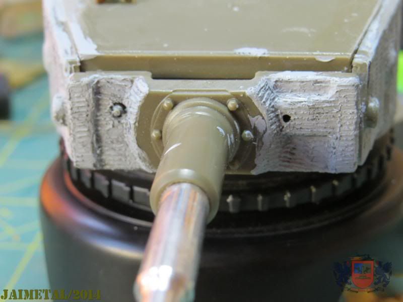

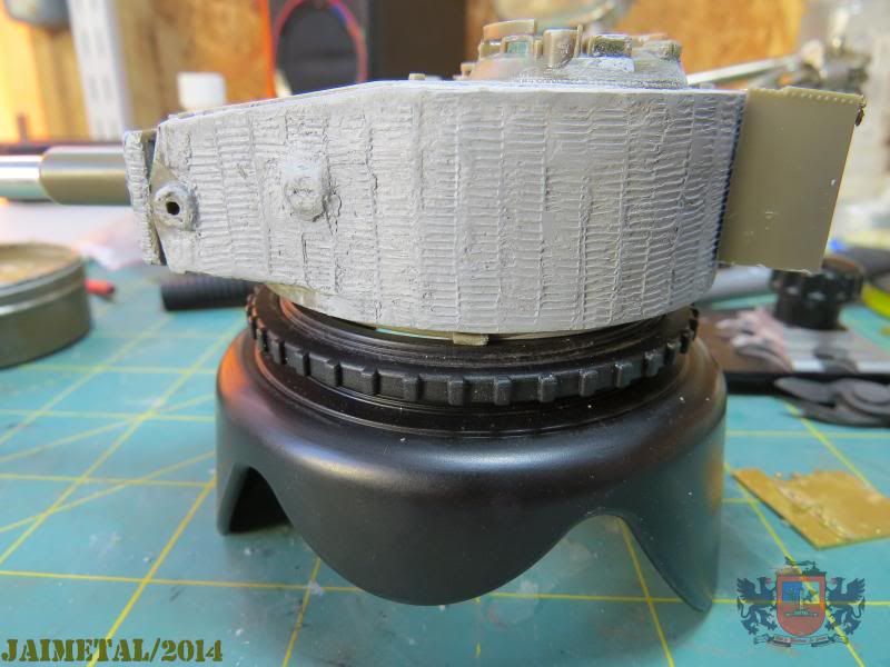

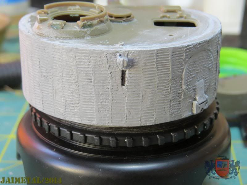

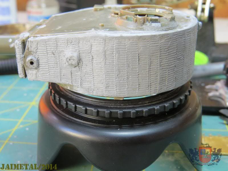

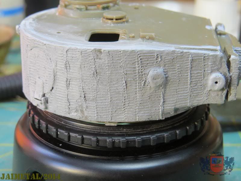

LO otro que hice fue aventurarme con el zimmerit,queria esperar oara aprender algun truco o algo,pero al final me lance nomas aca las fotos de la torreta.La masilla empleada fue la tipica tamiya.Falta limpiar y lijar claro esta
eso por el momento espero sus comentarios.

MensajeTema: Re: Tiger ausf. E late AFV CLUB 1:35   12/2/2014, 17:29
Esta quedando genial el trabajo estimado, y se ve que hacer doler en algo la
cabeza los famosos fotograbados, pero en sus manos esta muy bien.
En cuanto a la torreta si es su primera vez, no lo parece, se ve bastante bien, solo
me asalta una duda, que usaste para hacer el efecto  Question Question Question

respondiendole a vonser aqui esta el artilugio con lo que hice el zimmerit,la herramienta es de afv club,trae 2 rodillos y para las partes donde no entran en las puntas de cada extremo tambien tiene el diseño que se aplica como un timbre.

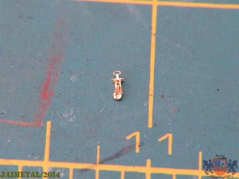

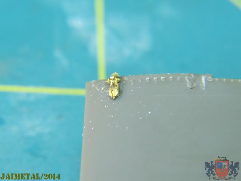

los seguros a estas alturas ya es mas facil manipular estas cosas tan chicas
la pieza plastica,hay qe hacer una pequeña cirugia...remover los soportes osea ciortar y lijar
aca instaladas

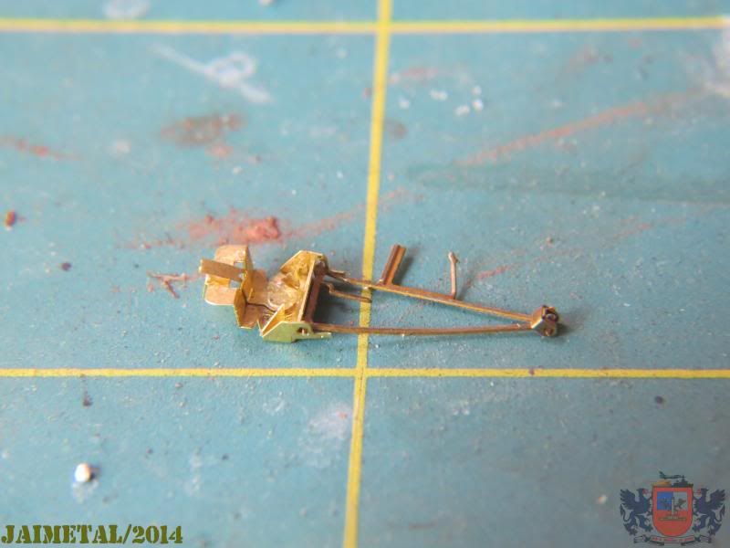

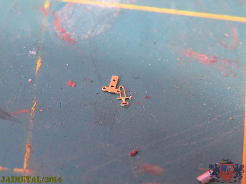

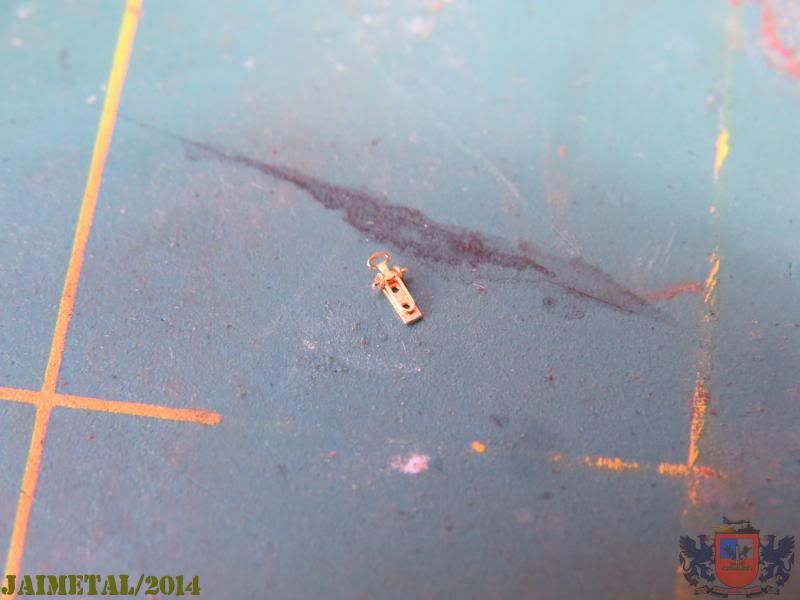

ahora con las herramientas mas que nada son los soportes que son un dolor de cabeza..pero que diablos ya me habia encaminado por estos rumbos de los fotofapeos
