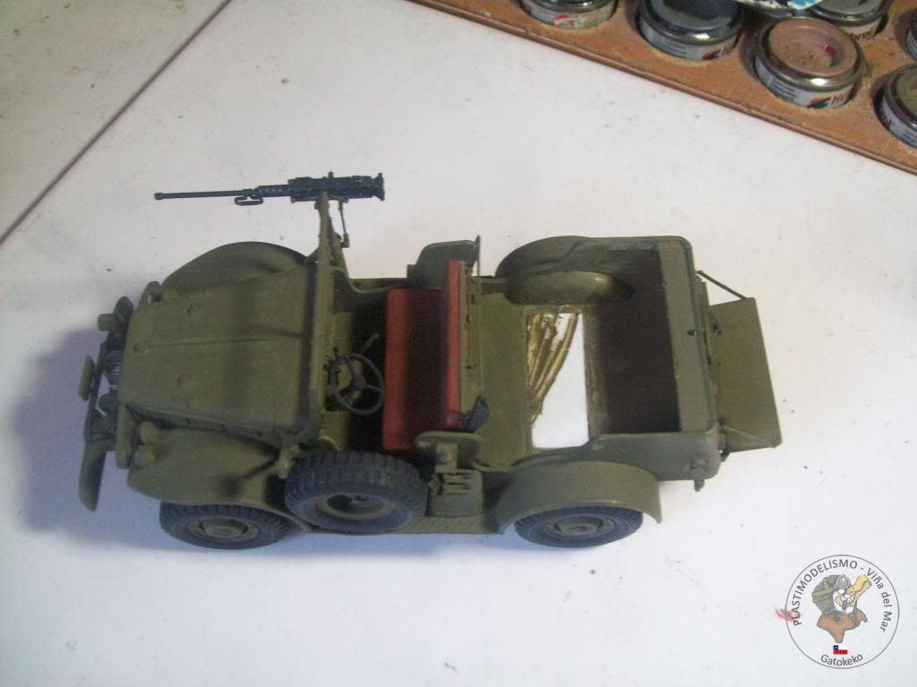

Siguiendo con este modelo, segun el catalogo de la Dodge este modelo seria un Wc-57 por el Huinche.
Armado de Chasis
En un foro leí que el tubo de escape era muy corto, pero confronte la foto del chasis armado con la del manual y estaba okey.
Ojo la pieza 7 va en el lugar de la 8 y visceversa, ademas la parte que sobrasale de estas piezas va hacia arriba no hacia abajo como dice el manual.
Siguiendo con los condoros, ademas de traer una gran cantidad de burbujas, las lineas bajo relieve de los costados están erróneas
Las lineas rojas son las correctas
Tengo que eliminar las burbujas de la parte delantera
Otro Condoro, la posición de los orificios para pegar la pieza no calza
Procedí a cortar las protuberancias traseras y me guie solo con las delanteras, que están mas cerca del motor
Enmasillado de los costados
Trazado de las lineas correctas
Pegado de la carrocería al chasis
La posición del huinche no esta clara, asi que me apoye en esta foto
Preparación de los bajos con putty diluido en acetona
Pintado verde oliva y negro acerado, con tratamientos de siena y tierra clara
Mas avances
Por cierto debo hacer algunas modificaciones ya que quiero hacer este modelito

Mas avances construcción del cable con hilo metálico.
Construcción de la parte trasera y apoya manos, la que trae el modelo no sirve para esta versión.
La versión a Construir.
El modelo viene asi.
Con trozos de plasticard y metal delgado se procedió a fabricar.
Para pintar los asientos tome una pequeña cantidad de pintura al oleo Artel, y la deposite en un trozo de nova para que absorbiera el aceite
Luego pinte
Una vez seca le aplique weathering
La madera la simule con betún de judea
Fabrique un posa armas y el soporte para la 12,7
Fotos del modelo real
Próximo paso la caja de herramientas

MensajeTema: Re: Proyecto Dodge Staff Car WC 56 1/35 Italeri (210)   29/4/2014, 08:57
Avances
Modificación del soporte para herramientas
Cambio de ubicación del foco derecho
Fabricación de los soportes para los Jerrycans
Fabricación de la sección abatible en la parte trasera.

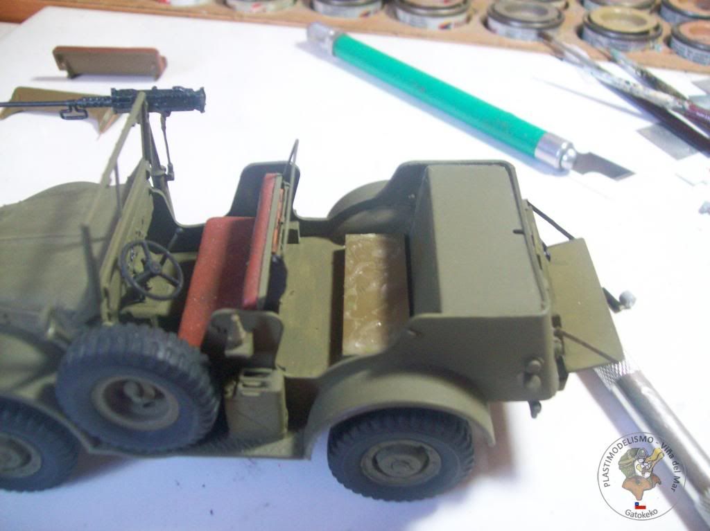

El Toldo habrá que modificarlo.
Las lineas rojas indican donde deberían ir los brazos del esqueleto del toldo o capota
Algunas modificaciones mas
Al mirar las fotos del modelo real advertí que faltaban los apoya brazos y ademas me di cuenta de otro error mayúsculo del modelo.
La distancia entre el respaldo del asiento trasero a la parte trasera es menor a la del modelo de Italeri
La distancia real en roja, la del modelo es el doble a esta
O sea a cortar
Primero removí el asiento con cuidado
Marque la zona a cortar y a remover el respaldo.
Cortado y removido de la pieza
Ahora eliminado de la caja donde va el asiento trasero
Una pieza de plasticard para rellenar
Enmasillado

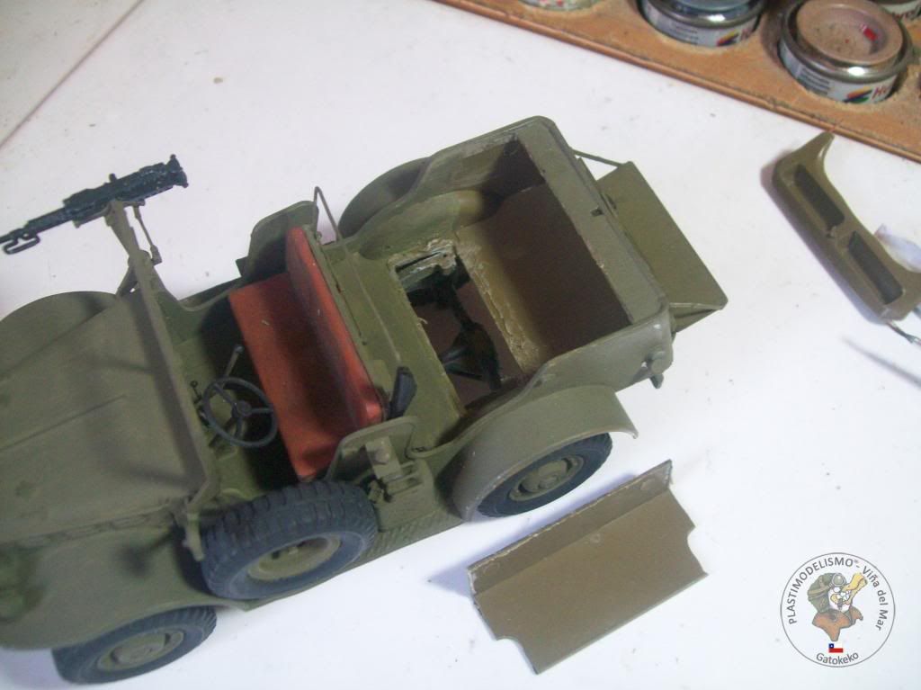

Se agradecen los comentarios amigos, realmente este cacharro me ha dado dolores de cabeza  Razz Razz  Udo, originalmente lo compre pensando en hacerlo Ech, pero desistí al acordarme que tenia una figura de Patton  Shocked Shocked , el siguiente que encuentre sera del Ech.
Mas avances
Construcción de la base del asiento trasero y modificación de la lona con masilla epoxica
Se añadió una placa de protección al motor
Construcción de las bocinas
