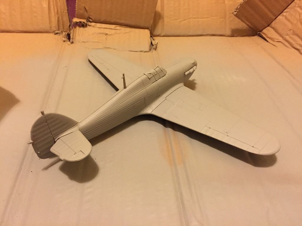

El modelo ya había quedado armado así que la siguiente etapa era la de aplicar el imprimante
Resultado

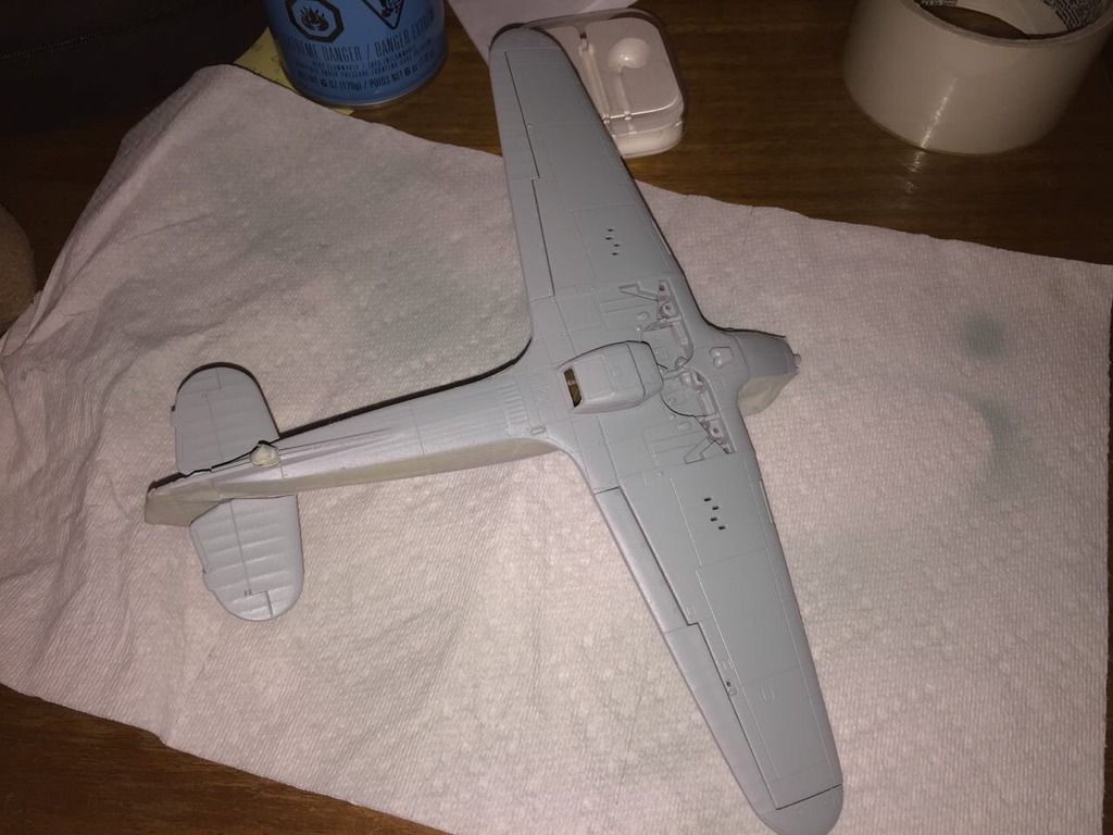

Ahora el momento de jugar con el aerografo:
Inferior de la nave - Hellbleu Model master

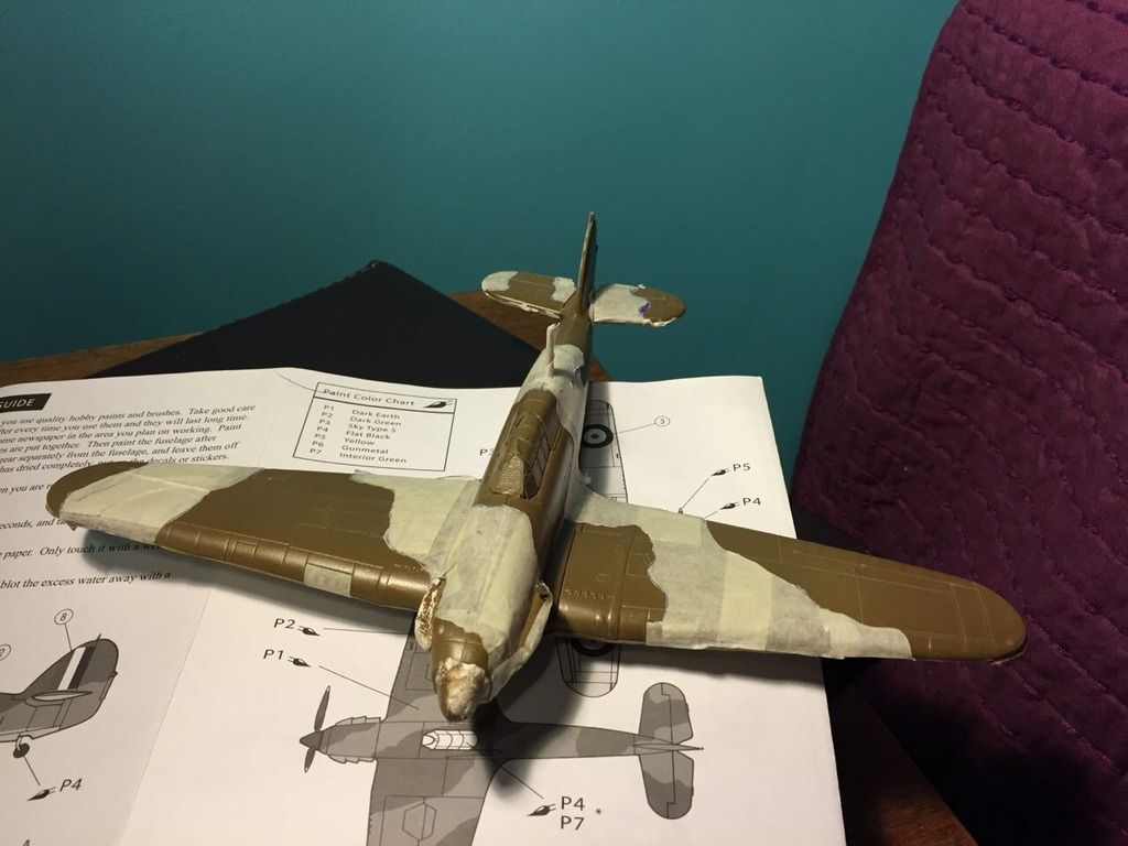

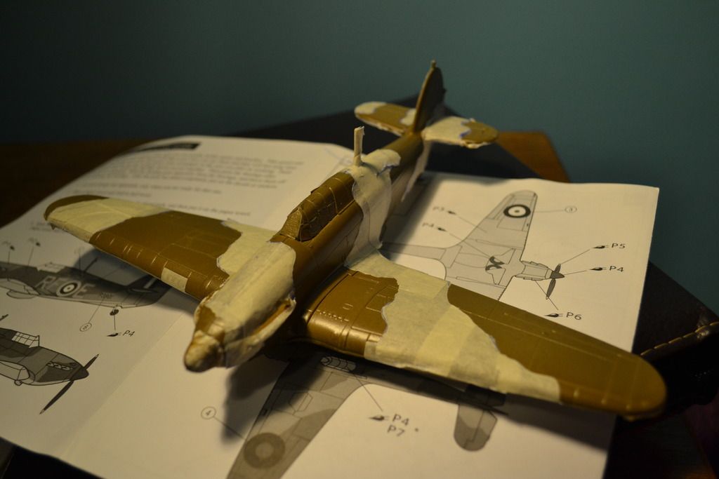

Ahora hay que aplicar el patron de camuflaje
Patrón aplicado y esperando por las siguiente capa de pintura

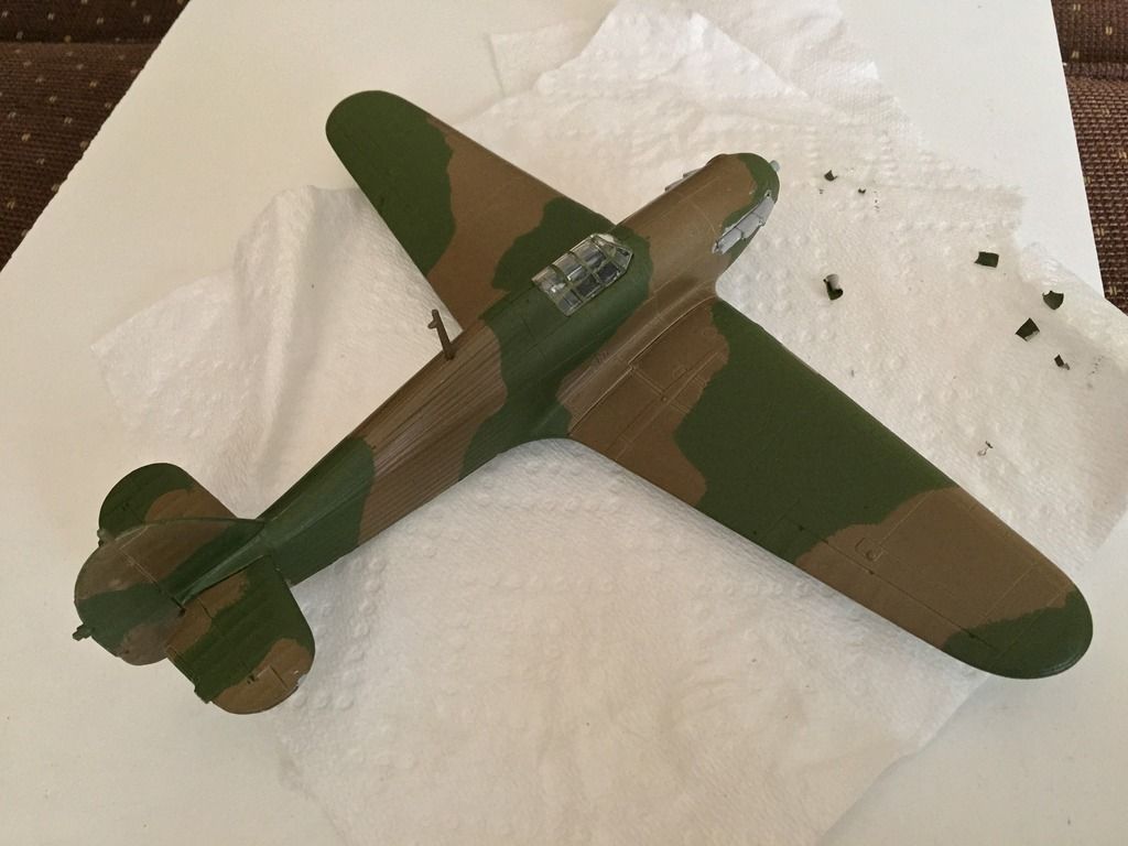

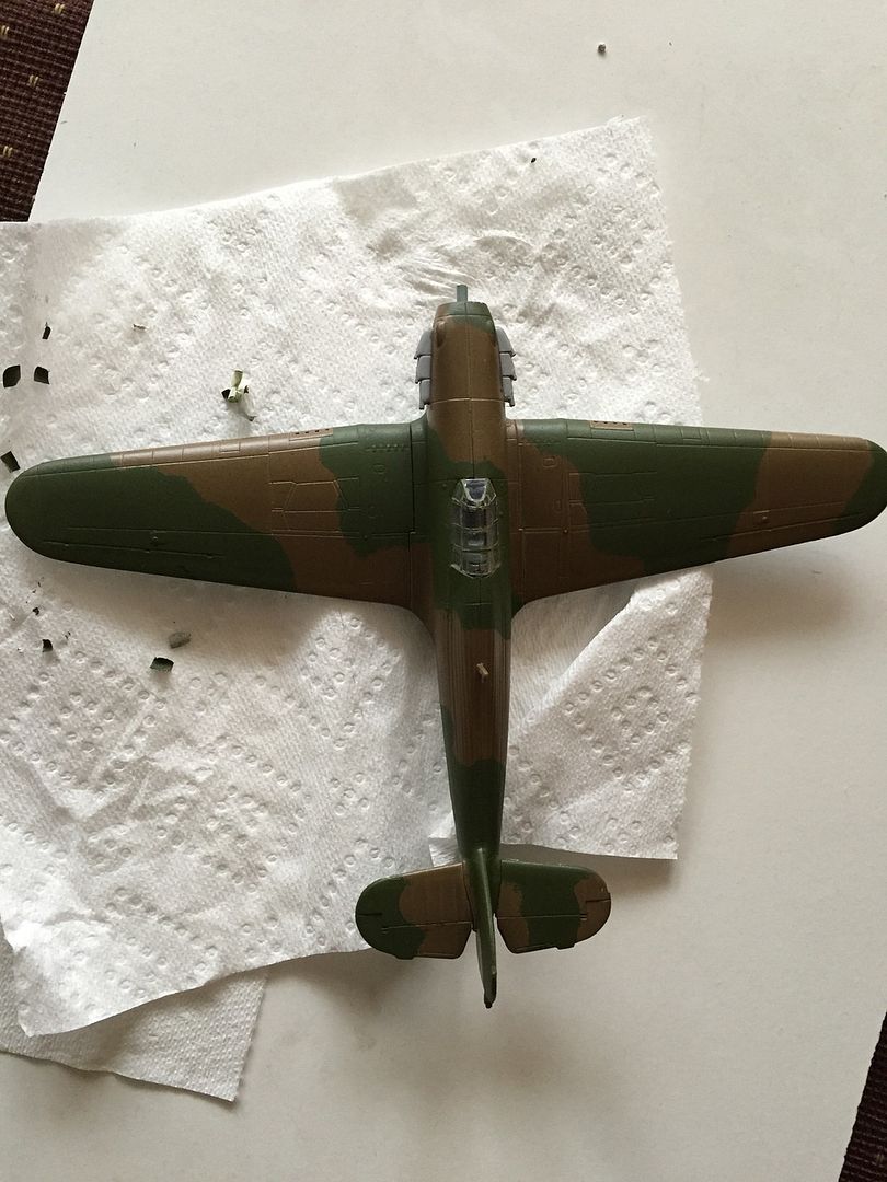

Más avances
Capa de pintura verde - Humbrol 117
Resultado
Ahora solo falta afinar los últimos detalles

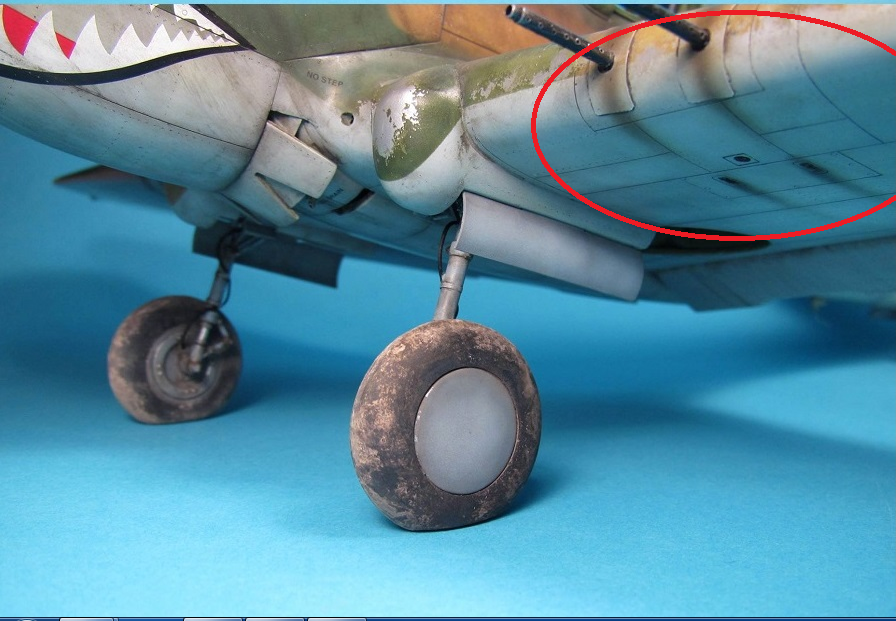

Pregunta: alguien sabe como conseguir este tipo de efecto quemadura en la pintura por los cañones.. me gustaría intentar aplicarlo pero no encuentro por ningún lado como hacerlo
MensajeTema: Re: Pegasus Hawker Hurricane 1/48   25/3/2015, 07:58
Bueno los avances Estimado, prueba con un lapiz negro (no grafito) muele la mina y pásalo con un pincel delgado recto tambien puedes usar lapiz pastel negro pero seco.

MensajeTema: Re: Pegasus Hawker Hurricane 1/48   26/3/2015, 22:41
Exelente el enmascaramiento y el trabajo de pintura. A dado muy buenos resultados. Con respecto a la consulta que haces. Yo creo que para lograr ese resultando tan controlado y realista se debe hacer con aerografo con aguja muy fina o con oleos que es lo que yo mas utilizo. Se hace con la tecnica de los puntitos que consiste en colocar un punto de oleo en la zona donde se quiere lograr el difuminado y luego con un pincel plano y mojado en trementina ( pero sacandole el exeso de esta en algun paño) se procede a difuminar la pintura oleo. Esto tantas veces como sea necesario y controlando el resultado que quieras lograr, es lo que yo haria para lograr ese efecto.

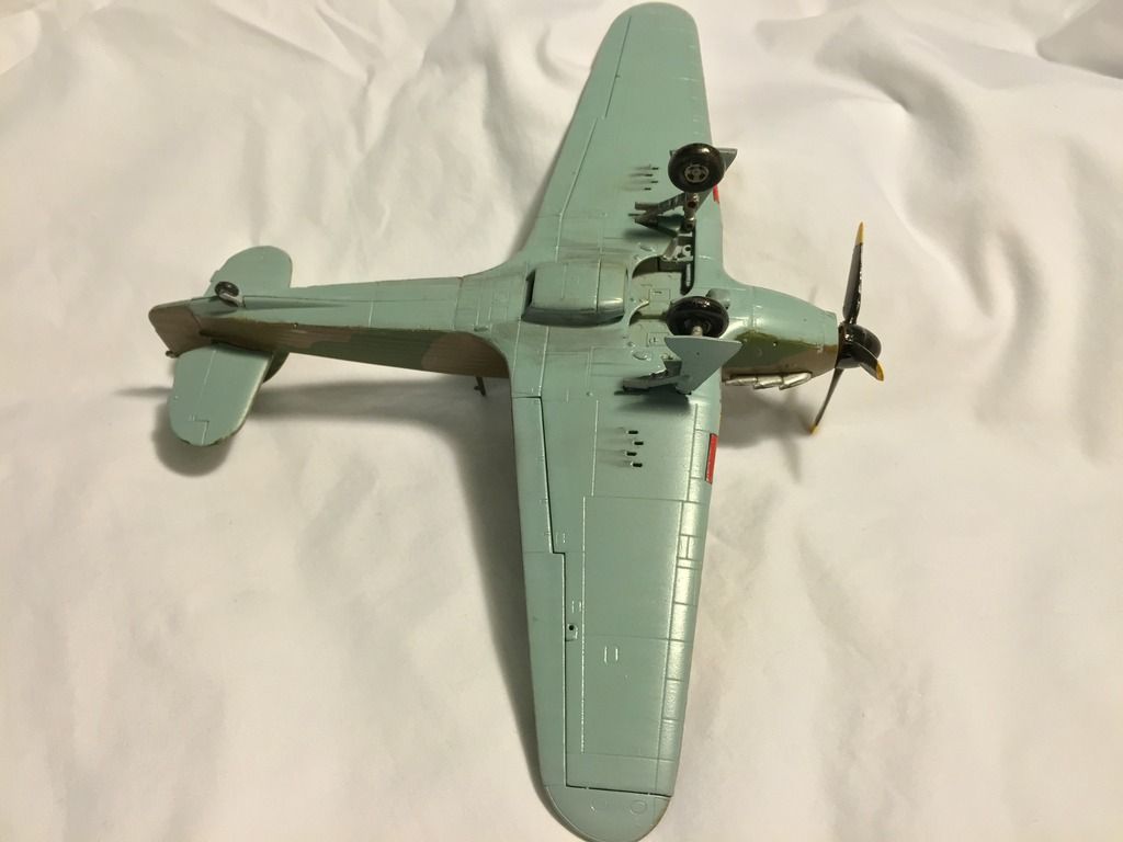

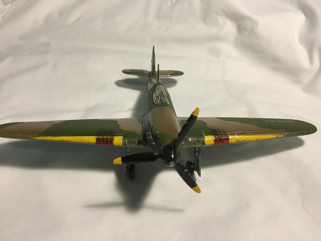

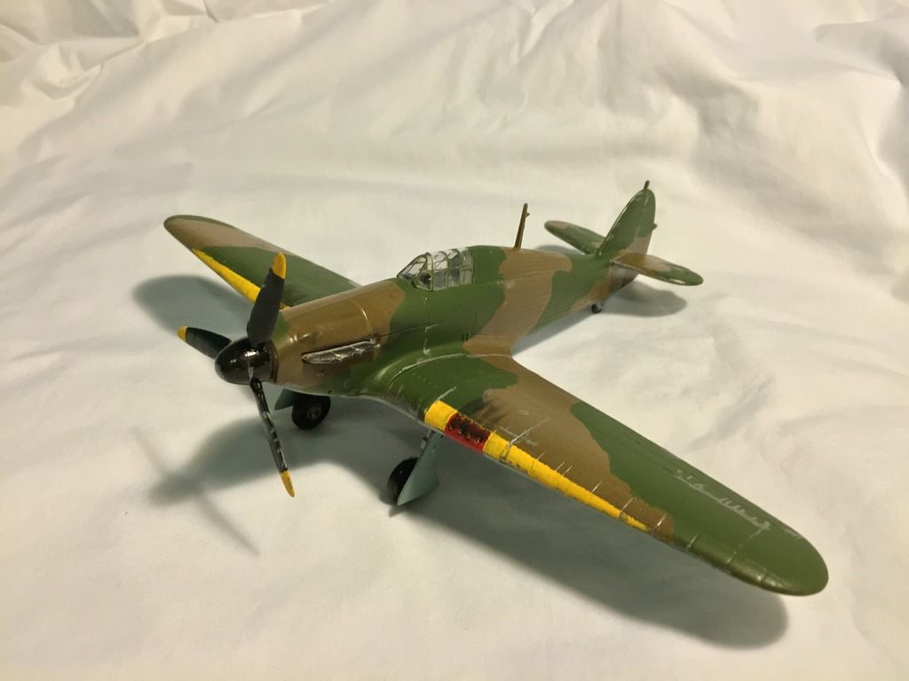

Más avances
Al final utilice lapiz pastel negro y lo esparci con ayuda de un coton para difuminar y otro para limpiar al rededor.. el amarillo y rojo son gloss ( no tenia en matte Crying or Very sad ) por eso se ven tan fuertes.

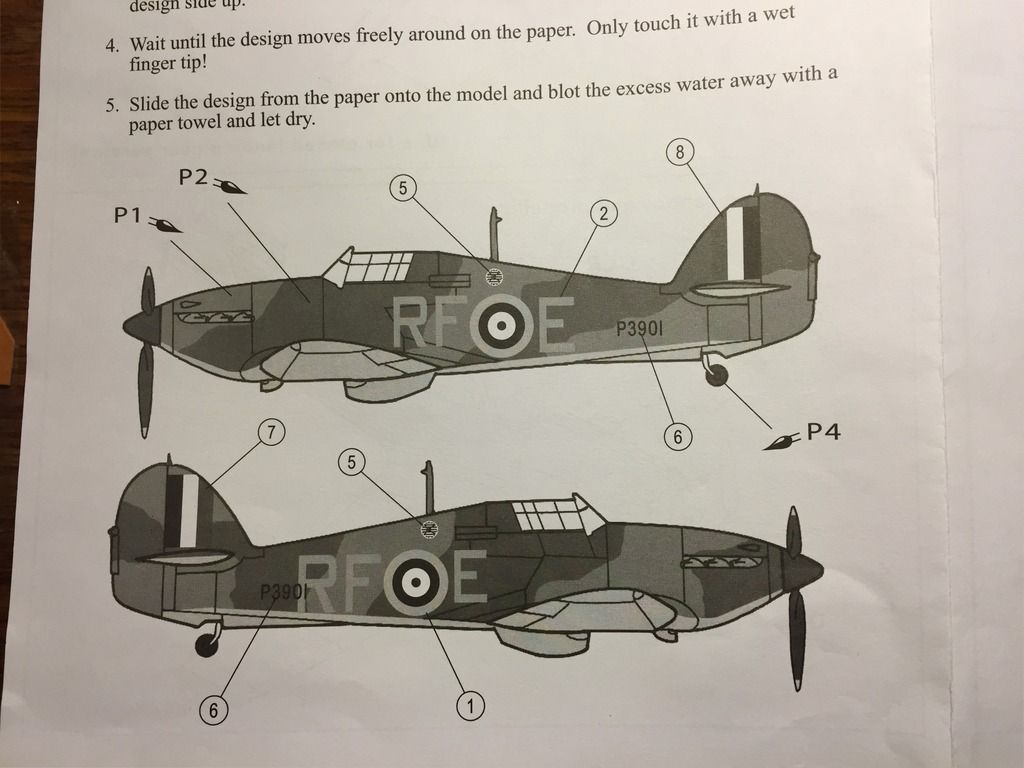

Consulta:
Alguno ha usado el decal-fix k4?, por lo que he leido dicen que es tan bueno como microsol-microset. Necesito algo para las calcas ya que no se de que tan buena calidad sean (la marca del modelo no es muy conocida) y k4 es el unico que puedo encontrar en viña, el otro lo tengo que pedir desde santiago.
Eso, espero tener algo para las calcas luego y asi finiquitar el modelo.. recuerden que es mi primer modelo asi que igual tiene varias pifias :clavando:

Esta quedando muy bien el modelo estimado, en relacion a tu consulta del K-4, yo lo he usado sin problemas, esperamos ver prnto este Modelo finalizado . Felicitaciones :bien: :bien:
