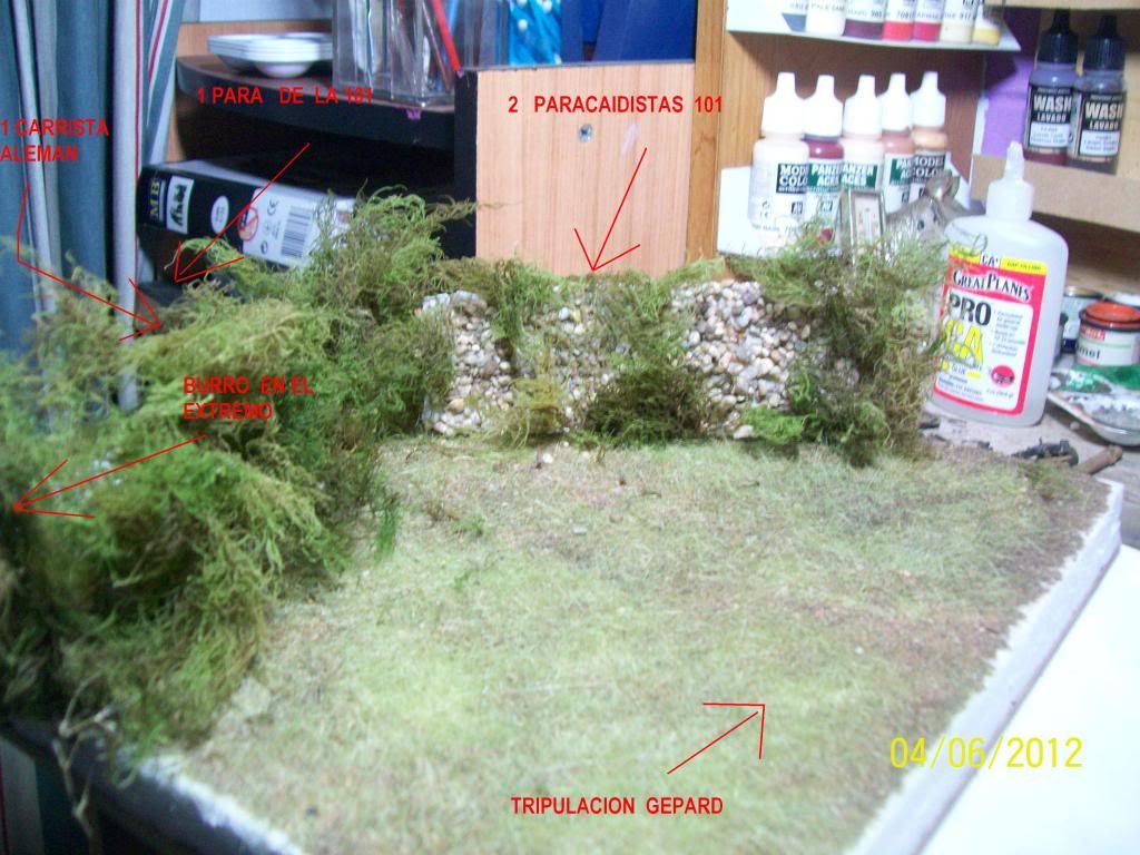

Preparacion del terreno.

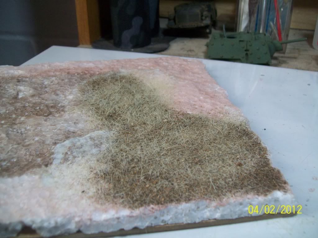

Gracias estimado la base tengo que medirla llegando a casa el fin de semana, en cuanto al pasto es este
Se corta en pequeños trozos y lo pego a la base mediante el sistema de electricidad electroestática
Fotos del diorama del BM-8-24
Luego de pintarla con pastel diluidos, procedi a pegar el pasto con el sistema de electroéstatica. Quedando asi.

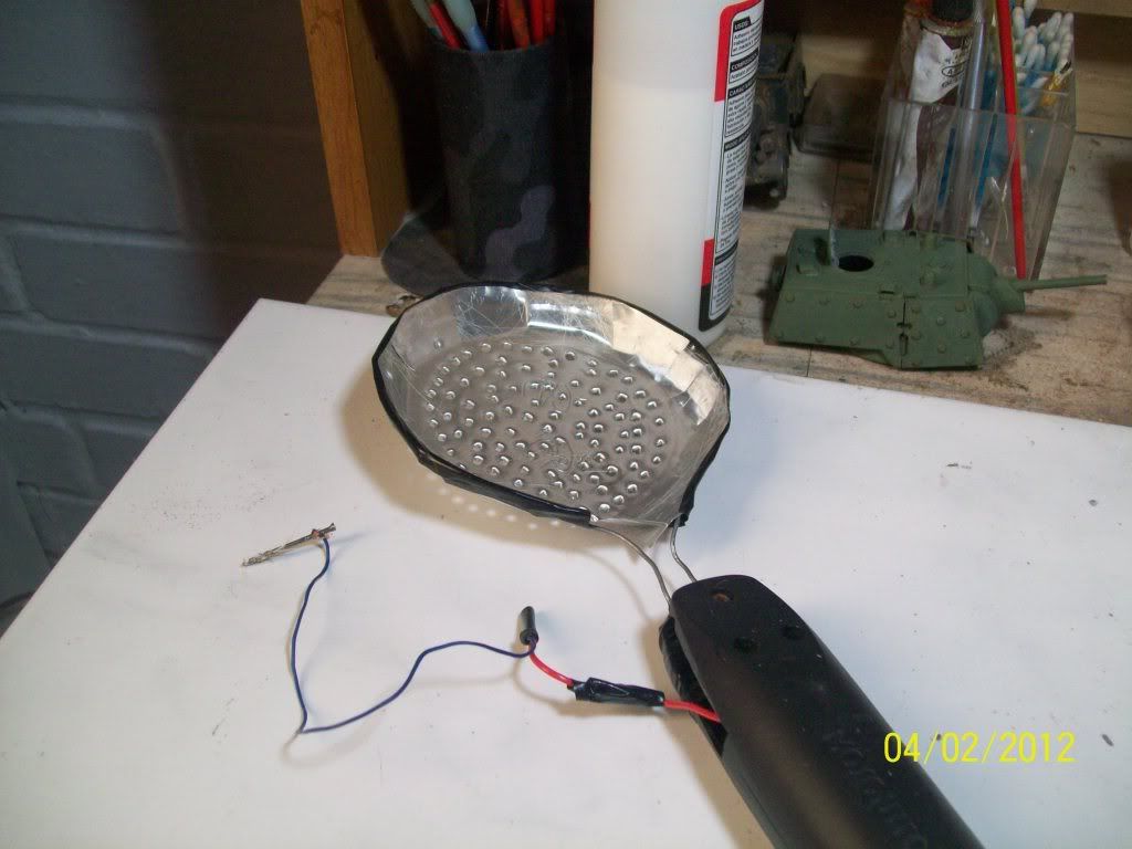

Para esto use un matamoscas eléctrico en desuso, modificandole la parte superior.
El sistema funciona colocando el clavo en la parte untada con cola (Superficie Humeda), luego se deposita el pasto, cortado en pequeños trozos previamente, en la parte superior.
La Herramienta se agita levemente permitiendo que caigan los trozos de pasto a la superficie previamente encolada.

Se agradecen los comentarios, les expongo la idea del diorama.
La figura del burro o asno proviene de esta caja
Dos de los paras de la 101 iran detrás del muro, el tercer para a un costado del bocage.
La tripulación del carro esta jugando cartas, la caja trae dibujos de naipe español, pero viendo estas imagenes de un documental me decido porun naipe inglés.
El carrista faltante ira tambien al costado de bocage, espero finalizarlo este fin de semana.
